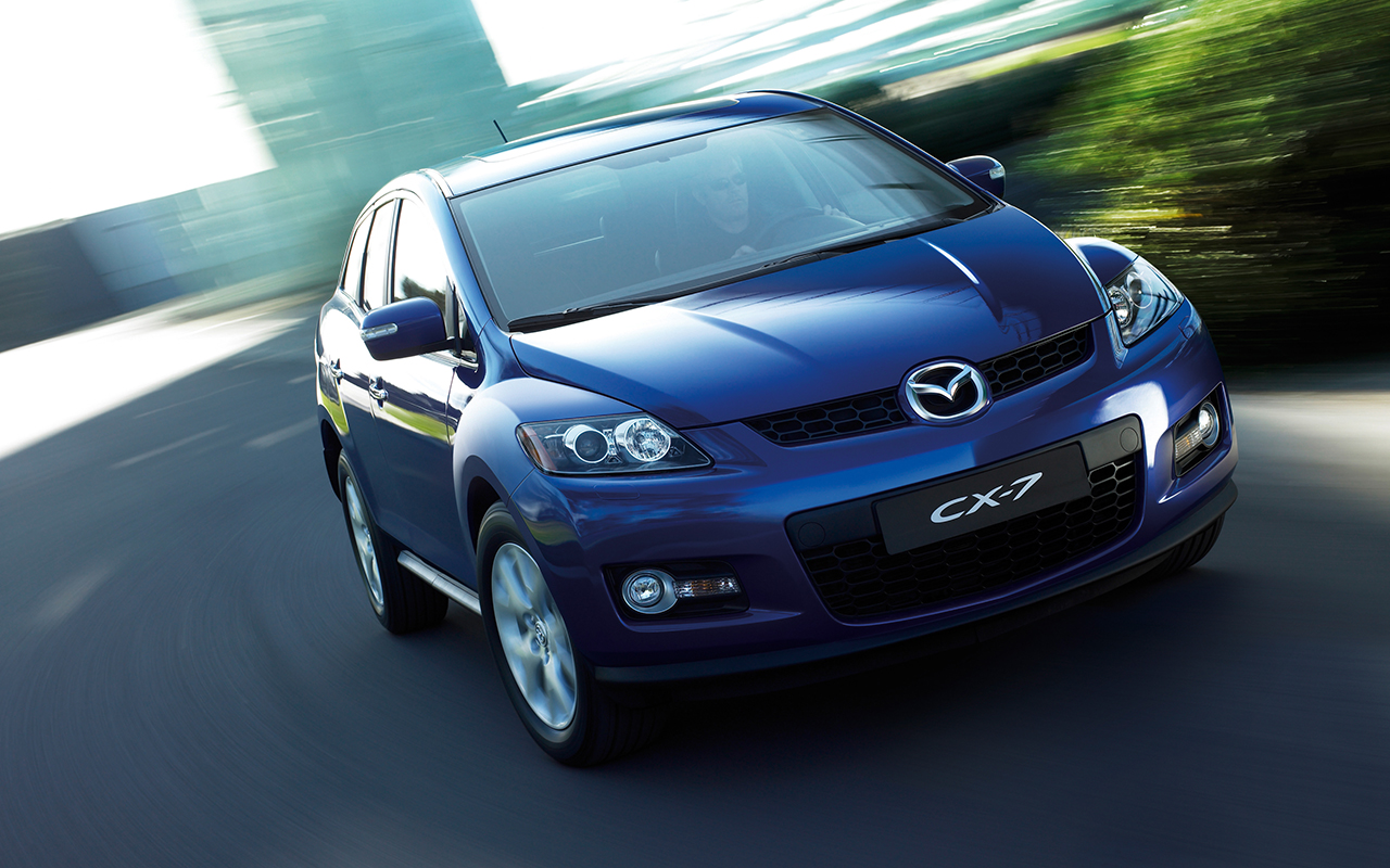

Двигатель 2,3 л Mazda L3-VDT считается одним из самых неудачных в истории не только фирмы, но и всего японского автопрома. Недаром Mazda CX-7 на вторичке заметно дешевле одноклассников.
Где применялся
Форсированный двигатель с турбонаддувом и интеркулером выпускался с 2005 по 2013 год. Мотор рабочим объемом 2,3 л  устанавливали на заряженные версии MPS автомобилей Mazda 3 и 6 (мощность 260 л.с.), а также на кроссовер CX-7 (мощность 238 л.с.).
Агрегаты, таскавшие тяжелый (двухтонный) кроссовер, часто умирали от перерузки. Двигатели на легковушках – от «спортивной» манеры езды.
