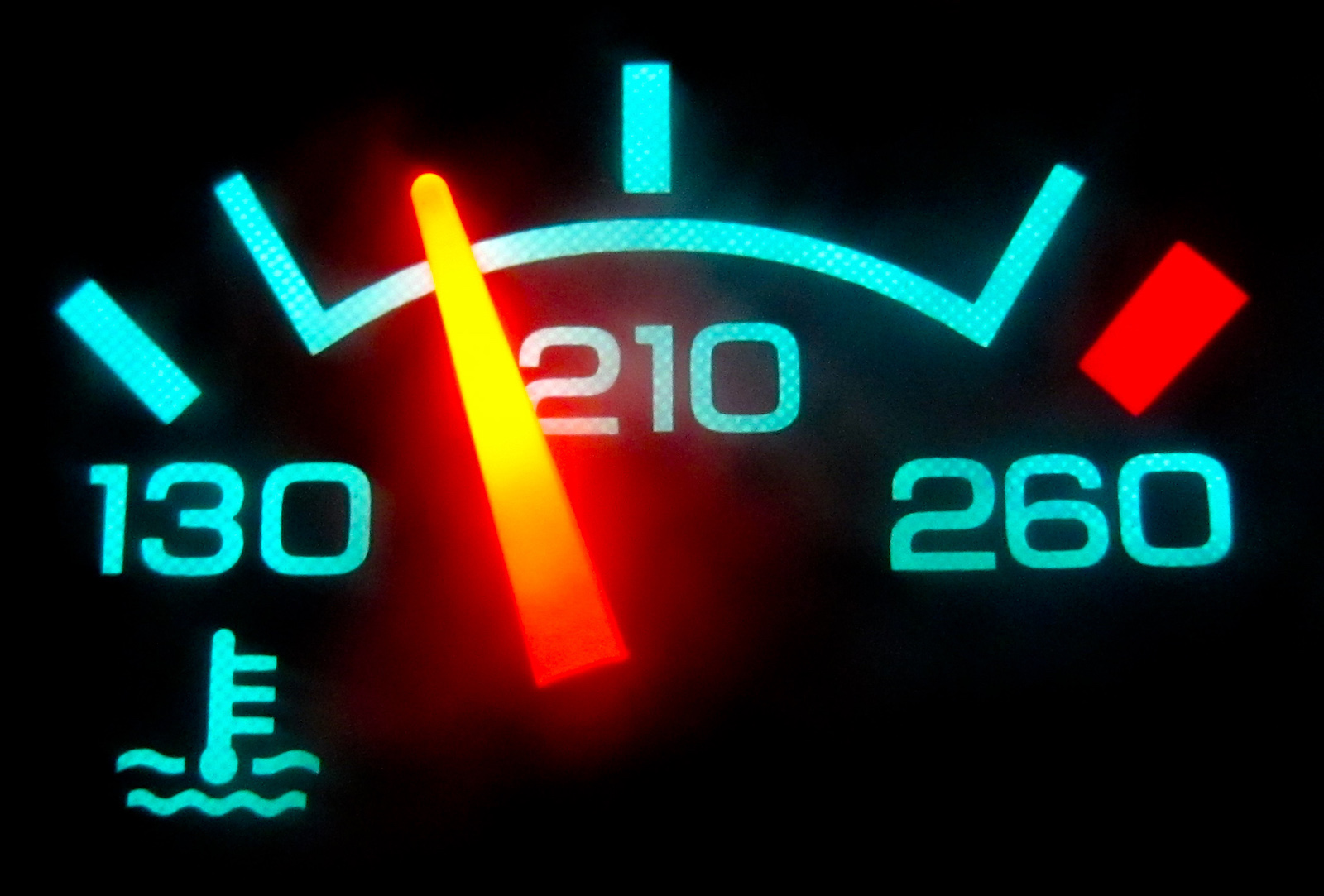

Почему перегревается двигатель – 10 типичных летних причин
Системы охлаждения современных автомобилей четко и стабильно поддерживают рабочую температуру мотора. Но порой и они дают сбой. Иногда из-за конструктивных особенностей автомобиля, а чаще из-за нашей невнимательности.
