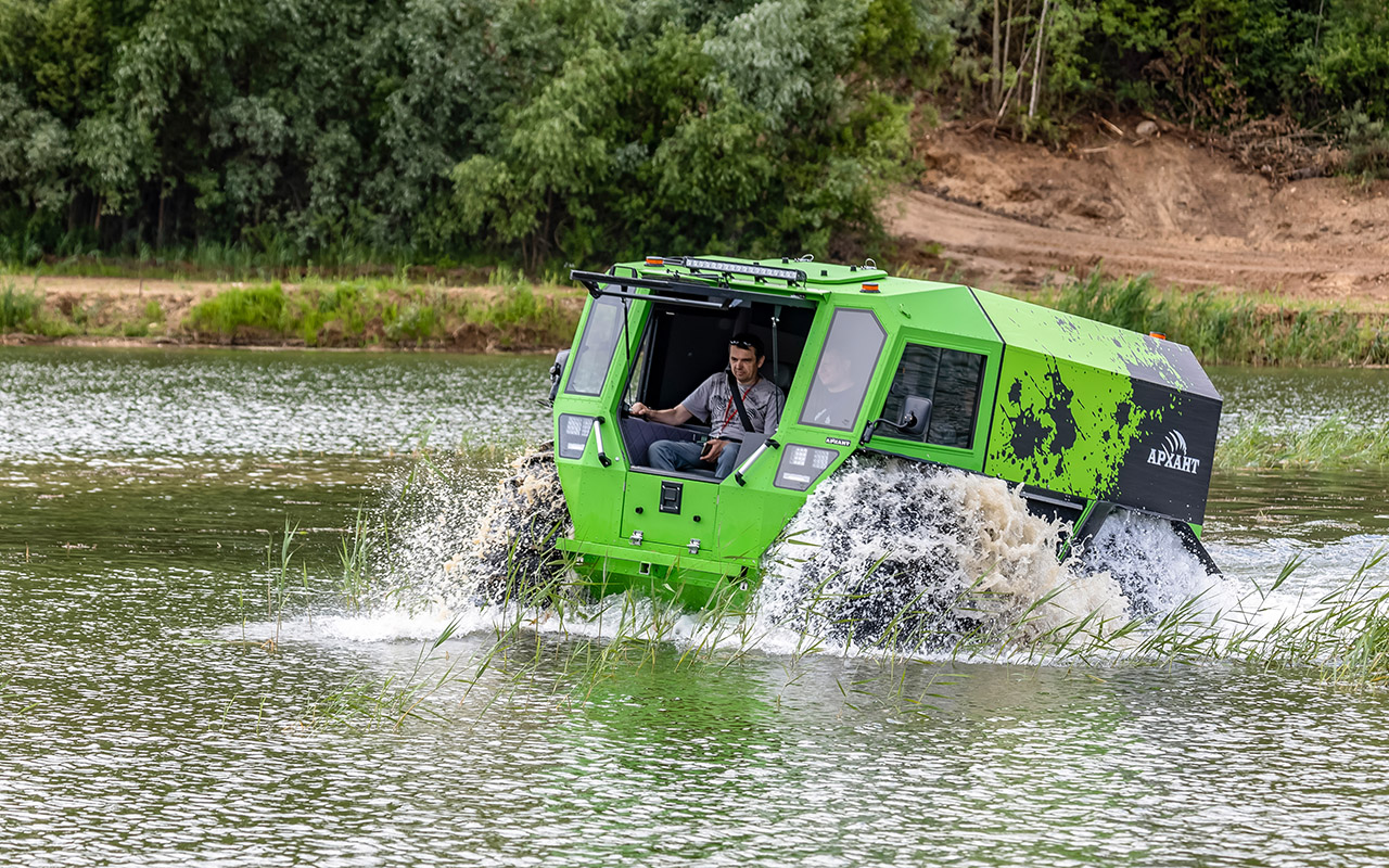

Но впереди другое препятствие – небольшой лесной пруд. Я, конечно, знал, что Архант способен плавать, но не думал, что водные процедуры даются ему так легко! Ты ни о чем не думаешь, просто заезжаешь в водоем и идешь к намеченной на том берегу цели. Максимальная скорость заплыва – достойные 6 км/ч. На воде желательно не нарушать баланс машины. Когда экипаж (а помимо меня в салоне три пассажира) синхронно пересел к левому борту, Архант потерял «цель» и взял курс левее. Устав подруливать, дал команду рассесться по своим местам.
Архант N
На берег выехал легко – выпрыгнул, как пингвин на льдину. За помятый камыш я не переживал, поскольку сверхнизкое удельное давление архантовских шин не вредит почве и растительности. И все приветственно реагируют, завидев Архант – не каждый день встретишь водоплавающую машину.
