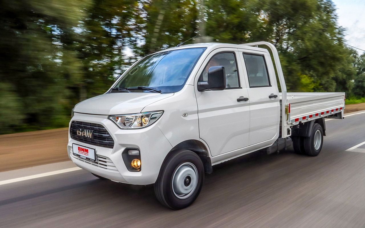

Легкие коммерческие автомобили – золотая жила. Спрос был, есть и будет! И конкурентов у ГАЗели будет много. Мы поездили на одной из таких машин. Это «полуторка» BAW T7, которую будут выпускать в Брянске и Благовещенске под именем BNM.

Компоновка Т7 – полукапотная. Грузоподъемность – 1,5 тонны. Мотор – бензиновый, объемом два литра, мощностью 133 л. с.
Но открываю капот, чтобы глянуть на двигатель, а там его нет! Только бачки системы охлаждения и омывателя, вакуумный усилитель тормозов… и всё! Хорошо, лезу в кабину и ищу петли на передних сиденьях. Точно, доступ к двигателю из салона. Но между сиденьями большая консоль. Как так?
Откидываю водительское кресло – под ним доступ к фильтрам и масляному щупу. Под правым сиденьем можно добраться до аккумулятора и блока предохранителей. А если придется менять свечи? Тогда не повезло, ибо зазор между клапанной крышкой и полом – несколько сантиметров. То есть для замены свечей нужно снимать всю центральную консоль в салоне.
Передняя панель выглядит неплохо, но продуманной организацией пространства салон не блещет. Руль не регулируется, а в однорядной кабине не регулируется даже спинка сиденья водителя.
Доля неприкрытого металла неприлично высока. Из-за этого в салоне очень шумно.
Вынести больше десяти минут на скамейке второго ряда нереально. Сидеть неудобно, ноги деть некуда.
Компоновочных парадоксов у Т7 хватает. Порог высок, забираться в кабину неудобно. При этом выпускная система с топливным баком висят низко и на грунтовке их легко снести. Сам бак – на полсотни литров, чего для коммерческой техники с бензиновым мотором откровенно мало. Даже с заявленным расходом в 10 л/100 км можно проехать от силы 500 верст.
Но это в пустом состоянии, а в груженом аппетит раза в полтора больше. К тому же даже на пустой машине я ощущал некоторую нехватку тяги – так и вспомнил ГАЗель Бизнес с дохлым мотором УМЗ. Единственной альтернативой служит битопливный двигатель с возможностью ездить на метане, но у того еще на 10 сил меньше.
Под «капотом» только расширительный бачок и бачок омывателя.
Доступ к двигателю – через салон.
И к шасси есть вопросы. Говорить о какой-то управляемости с полностью рессорной подвеской не приходится. Китайские инженеры не поскупились на число листов – даже спереди их по пять штук! Наверное, это хорошая новость для любителей жесткого перегруза, но с такими пакетами ездить на пустой машине невозможно. Каждый шов, каждый стык воспринимается, словно высокий «лежачий полицейский». По плохому асфальту Т7 скорее скачет, нежели едет.
У BAW колеса непривычного размера 175/80 R14. На рынке есть выбор таких шин, в том числе и российских, но нужно использовать покрышки с «грузовой» пометкой С.
А цена?
На многие просчеты BAW T7 можно было бы закрыть глаза при адекватной цене. Но с учетом доставки до Москвы самый простой BAW стоит 2,5 млн рублей. А наиболее дорогая версия с двойной кабиной и газобаллонным ­оборудованием стоит почти 3 млн.
Возможно, с началом российской сборки цена немного упадет. Но для хорошего спроса она должна быть сильно ниже. Впрочем, и ГАЗели теперь стоят столько, что плакать хочется.
