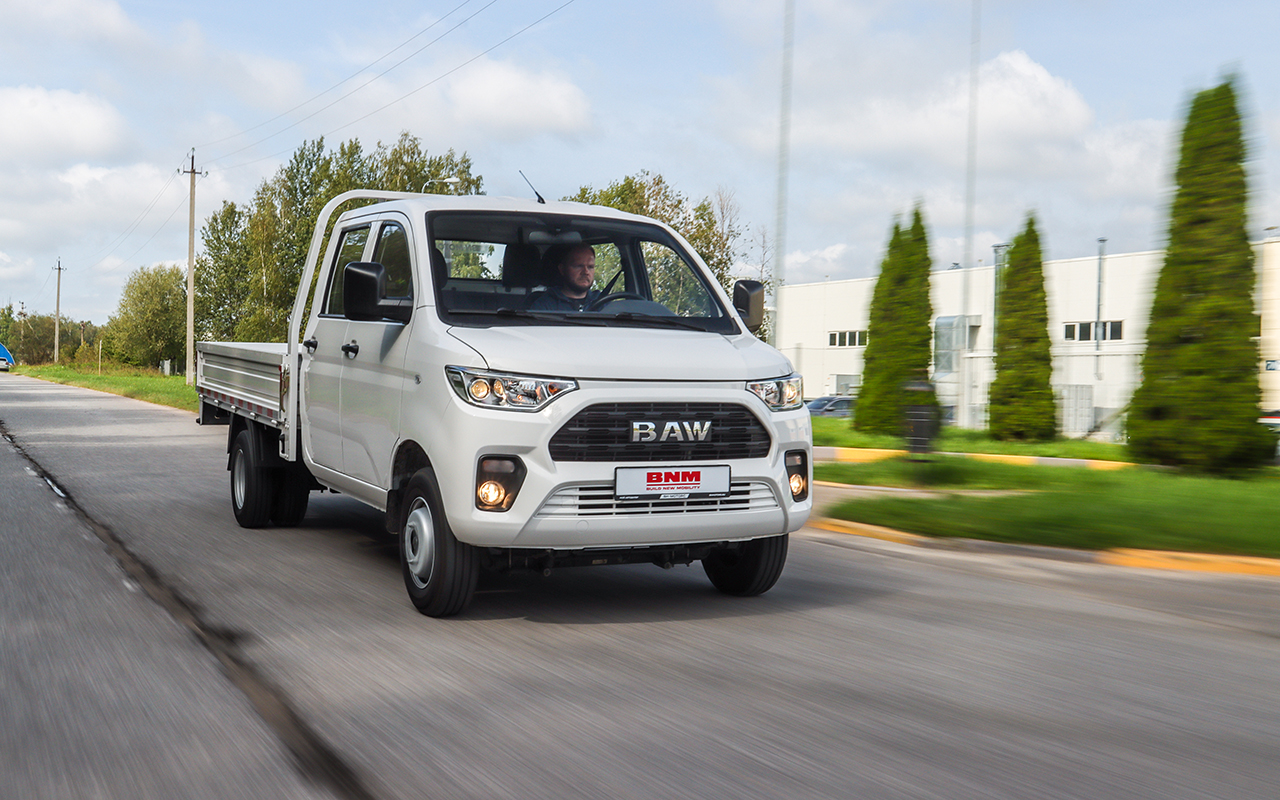

BAW T7 способен брать на борт полторы тонны груза. Впрочем, судя по мощным рессорам, увезет он и больше.
При этом страдает плавность хода – ехать на пустой машине просто невозможно. На дорожных швах и стыках подбрасывает как на «лежачих полицейских», а по плохому асфальту Т7 буквально скачет.
Передняя подвеска рессорная, да еще и со шкворнями. А их надо регулярно (и часто) смазывать. Этот анахронизм в конструкции добавляет проблем и увеличивает расходы на обслуживании.
Колесная база у всех версий одинакова, но отличается размер платформы. У машин со сдвоенной кабиной ее длина составляет три метра. С одинарной – на 80 см длиннее.
