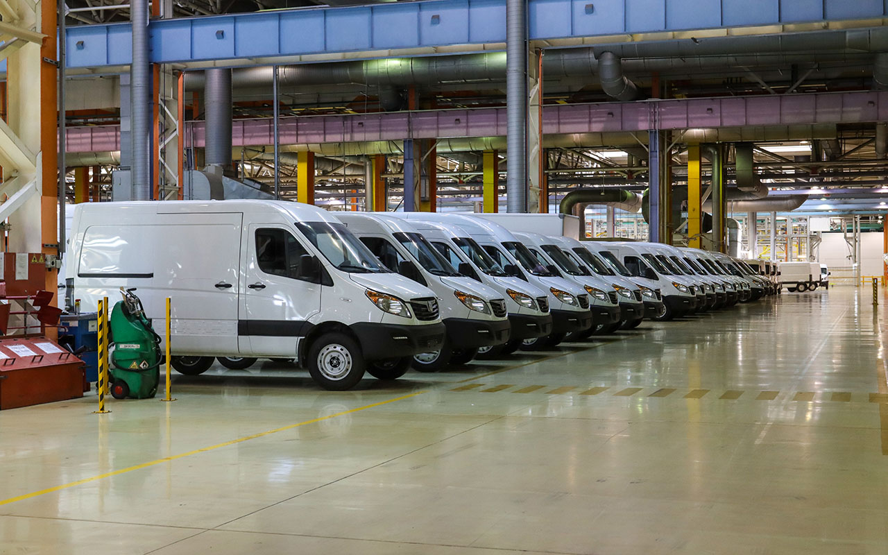

Что с локализацией?
В цехе крупноузловой сборки устанавливают детали ходовой части, элементы салона, проводку. Там же происходит «свадьба» — монтаж двигателя и коробки передач.
Схема контроля, состоящая из нескольких этапов, тоже не изменилась со времен Форда. Проверяют качество сварки и окраски кузова, исправность электрических и электронных систем, герметичность автомобиля. В завершение каждый фургон проезжает по испытательному маршруту. Если хоть один из параметров не будет соответствовать стандартам, система не выдаст электронный ПТС.
