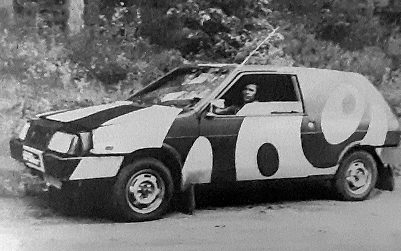

Первый опытный образец собрали 31 декабря 1978 года. Эта машина была уже очень похожа на серийную «восьмерку». Но до серии было еще далеко: предстояла тщательная отработка и доводка конструкции.
Закамуфлированная «восьмерка» на испытаниях.
