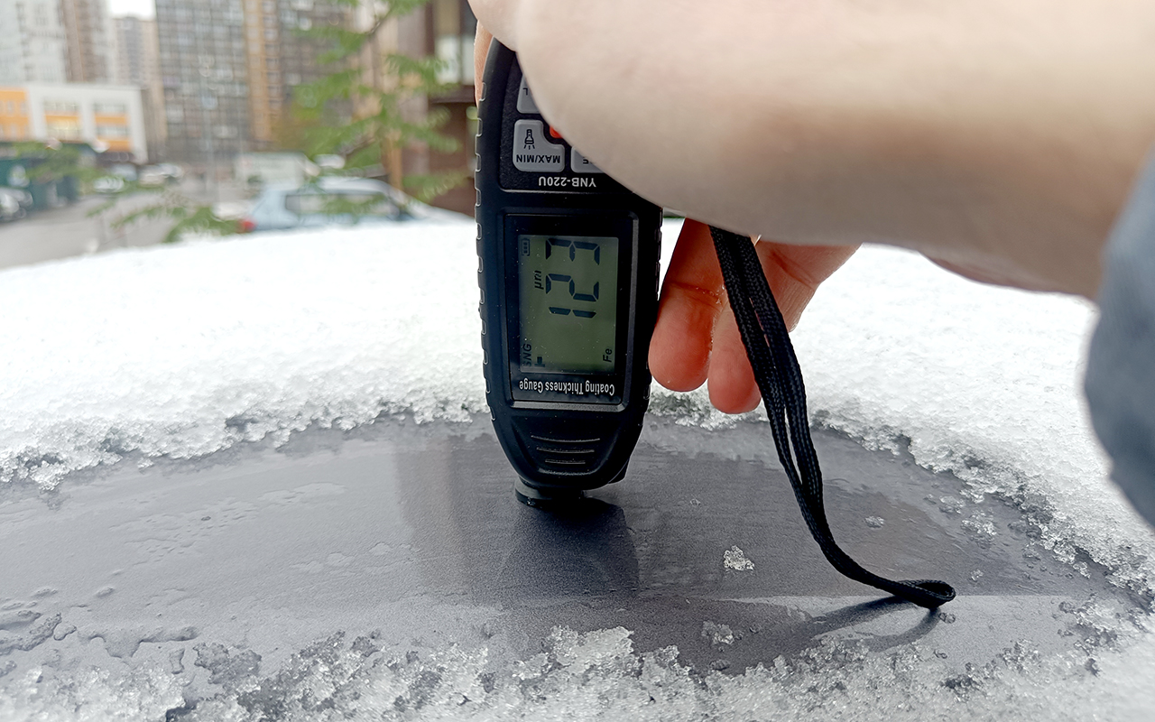

Покупая подержанный автомобиль бывает трудно визуально определить, что его покраска уже не заводская. Помочь в этом случае сможет электронный толщиномер.
Эти приборы еще называют измерителями толщины лакокрасочного покрытия. И если во время проверки слой краски на переднем крыле будет толще, чем на заднем, то можно смело задавать продавцу вопросы о том, в каком ДТП побывала машина.
Для деталей кузова с заводской окраской толщина покрытия будет в диапазоне от 80 до 160 мкм. Если толщиномер показывает большие значения, то это уже признак того, что был выполнен кузовной ремонт и малярные работы. Если же толщиномер выдал меньшие показатели, то велика вероятность, что была проведена глубокая полировка и оставшийся лакокрасочный слой совсем тонкий.
Толщина заводского ЛКП на одном автомобиле может варьироваться в пределах 10-15% в зависимости от кузовного элемента. Это нормальное явление.

Как пользоваться толщиномером
Иногда при выборе подержанного автомобиля продавцы могут предложить воспользоваться собственным прибором. Соглашаться на это не стоит. Лучше заранее приобрести свой инструмент.
Процесс замера толщины лакокрасочного покрытия выполняется в следующем порядке:
  • Начинайте замер с крыши автомобиля. Эта часть кузова реже всего перекрашивается и, соответственно, может служить эталоном.
  • Далее переходите к замеру по кругу авто, начиная от переднего левого крыла и двигаясь к переднему правому. На каждой кузовной детали производите замеры как минимум в трех-пяти разных точках.
  • Обязательно проверяйте дверные проемы. Эти участки кузова могут скрывать повреждения порогов и стоек.
