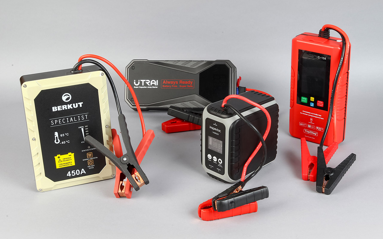

Мы приобрели четыре подобных устройства – понятно, что все они оказались китайскими.
Программа испытаний включала в себя оценку времени заряда от стационарного источника и от разряженной штатной батареи, а также способности пустить двигатель как при разряженной батарее, так и без нее.
Основной объем тестов провели на универсале Лада Ларгус, батарею которого всякий раз разряжали до 8,0 В. Каждый бустер предварительно был полностью разряжен.
Результаты наших испытаний относятся только к конкретной выборке изделий и не могут служить основанием для оценки всей одноименной продукции.

 Utrai Super Capacitor Jump Starter Jstar X1, КНР
Пусковое устройство на суперконденсаторе
Примерная цена 15 000 ₽
Заявленный рабочий температурный диапазон н.д.
Заявленный пусковой ток 1000 А
Заявленное время зарядки от АКБ до 3 мин
Заявленное время зарядки от USB 5 Вдо 30 мин
Наличие защиты от переполюсовки,  перегрева и повышенного напряжения
Масса 950 г
В инструкции отмечено, что через 24 часа конденсатор полностью разряжается. Указана емкость конденсатора: 500 Фарад – это очень солидно. К достоинствам бустера можно отнести минимальное количество органов управления. Но на алгоритме пользования мы все-таки споткнулись. Надо было догадаться, что находящуюся сбоку красную кнопку питания следует нажать после того, как на экране появится значение «100%», а вместо показаний вольтметра возникнет прочерк «–». В итоге мотор Ларгуса с разряженной до 8,0 В штатной батареей успешно удалось пустить.
 Inspector Charger, КНР
Автомобильное пусковое устройство безбатарейного типа
Заявленный рабочий температурный диапазон –40 °С – +60 °С
Заявленный пусковой ток 900 А
– при напряжении >10 В 2–2,5 мин;
– при напряжении >6 В 5 мин;
– при напряжении >4 В 10 мин
Заявленное время зарядки от USB 5 В до 30–50 мин
Наличие защиты от переполюсовки, перегрева и короткого замыкания
Масса 1,2 кг
Оговаривается возможность пуска двигателя напрямую при отсутствии штатной АКБ. Основные претензии – к запутанной инструкции. Так называемый «Стандартный режим запуска», по сути, отличается от принудительного тем, что во втором случае предварительная зарядка бустера происходит от постороннего источника питания. Однако на практике выяснилось другое обстоятельство: пустить мотор Ларгуса с подсевшей до 8,0 В батареей удалось безо всяких посторонних источников. Достаточно было правильно воспользоваться кнопкой Boost. Мало того, что ее в любом случае требовалось нажать – необходим был именно двойной щелчок, как на компьютерной мышке, а не просто два поочередных нажатия. А вот без АКБ пустить мотор нам не удалось – увы.
 Berkut Specialist JSC-450, КНР
Автомобильное пуско-зарядное устройство конденсаторного типа
Примерная цена 20 000 ₽
Заявленный рабочий температурный диапазон –40 °С – +65 °С
Заявленный пусковой ток 450 А
Заявленное время зарядки от АКБ до 2 мин
Заявленное время  зарядки от USB 5 В до 30–40 мин
Наличие защиты от короткого замыкания и переполюсовки
Масса 1,38 кг
Согласно инструкции, пуск дизельных моторов с предварительным прогревом свечей накаливания и полностью севшей АКБ невозможен. Зато обещана возможность запуска при отсутствии штатной АКБ. Это странно, поскольку требуемый ток может превышать заявленный – например, при пуске на морозе мощного дизеля. Пустить без АКБ мотор Ларгуса нам не удалось даже при плюсовой температуре. Инструкция составлена неряшливо – понять, когда же нужно задействовать пусковую кнопку, проще «методом тыка». В итоге нам удалось-таки пустить двигатель, предварительно подключив разряженного Беркута к штатной батарее, напряжение на которой составляло всего 8,0 В.
TopDiag C-158, КНР
Аварийное пусковое устройство двигателя на основе суперконденсатора (ионистора)
Заявленный рабочий температурный диапазон –40 °С – +80 °С
Заявленный пусковой ток 400 А
Заявленное время зарядки от АКБ <3 мин
Заявленное время зарядки от USB 5 В <10 мин
Наличие защиты от переполюсовки, перегрузки, повышенного напряжения, перегрева и короткого замыкания
Масса н.д.
Пустить мотор Ларгуса нам удалось, хотя и не сразу. У этого устройства при испытаниях то и дело гас экран: и это, насколько мы знаем, не первый случай. После нескольких попыток типа «включить – выключить» бустер оживал. В итоге он все-таки подзарядился от штатной АКБ, разряженной до 8,0 В.

После определенной возни мы всё же убедились в том, что каждое устройство способно подзаряжаться от подсевшей батареи и помогать ей пускать двигатель. А вот пуск без АКБ, обещанный устройствами Berkut Specialist и Inspector Charger, не удался.
НАШЕ МНЕНИЕ
Общее впечатление – отрицательное. Ни один из бустеров не захотел работать с первой попытки, хотя мы действовали, вроде бы, правильно.
Оглушительные цены (15–20 тысяч рублей) лишь усилили негативное впечатление – за такие деньги проще купить новую батарею, причем не одну!
Рекомендовать подобные устройства для всех автомобилистов мы не можем – им больше подойдет привычный аккумуляторный бустер. Хорошие пусковые провода тоже не помешают.
