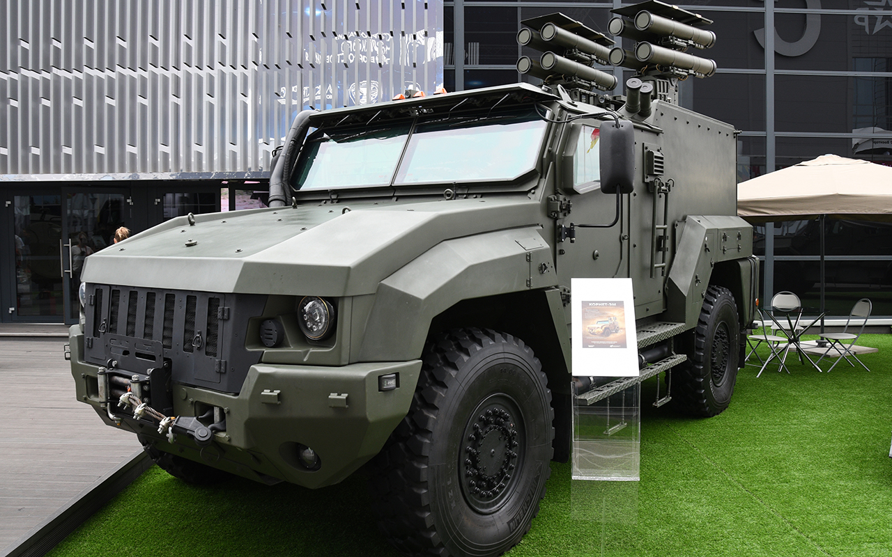

Корнет-ЭМ — противотанковый ракетный комплекс на шасси бронеавтомобиля Тайфун-К 4х4.
Отличие модификации ЭМ от прежних версий — универсальность. Корнет превратился в многоцелевой высокоточный комплекс, способный поражать малоскоростные воздушные цели, в том числе беспилотные летательные аппараты.
Это стало возможным благодаря ракете 9М133ФМ-3 с фугасной термобарической боевой частью и неконтактным датчиком цели. Такой датчик позволяет обойтись без прямого попадания. Он подрывает заряд при пролете на расстоянии до трех метров от объекта, что достаточно для его уничтожения.
Корнет-ЭМ на шасси Тайфун-К превратился из противотанкового в многоцелевой ракетный комплекс.
Тротиловый эквивалент фугасной боевой части — 7 кг. Дальность стрельбы – до 10 километров.
Боекомплект: 8 ракет в пусковых установках, 8 — в боеукладке. Количество одновременно обстреливаемых залпом целей — 2.
Из контейнеров Корнета-ЭМ можно пускать управляемые ракеты с неконтактными датчиками по воздушным целям.
Еще одна особенность Корнета-ЭМ — автоматическая лазерно-лучевая система управления вместо полуавтоматического наведения. Автомат сопровождения цели позволяет реализовать принцип «выстрелил и забыл».
