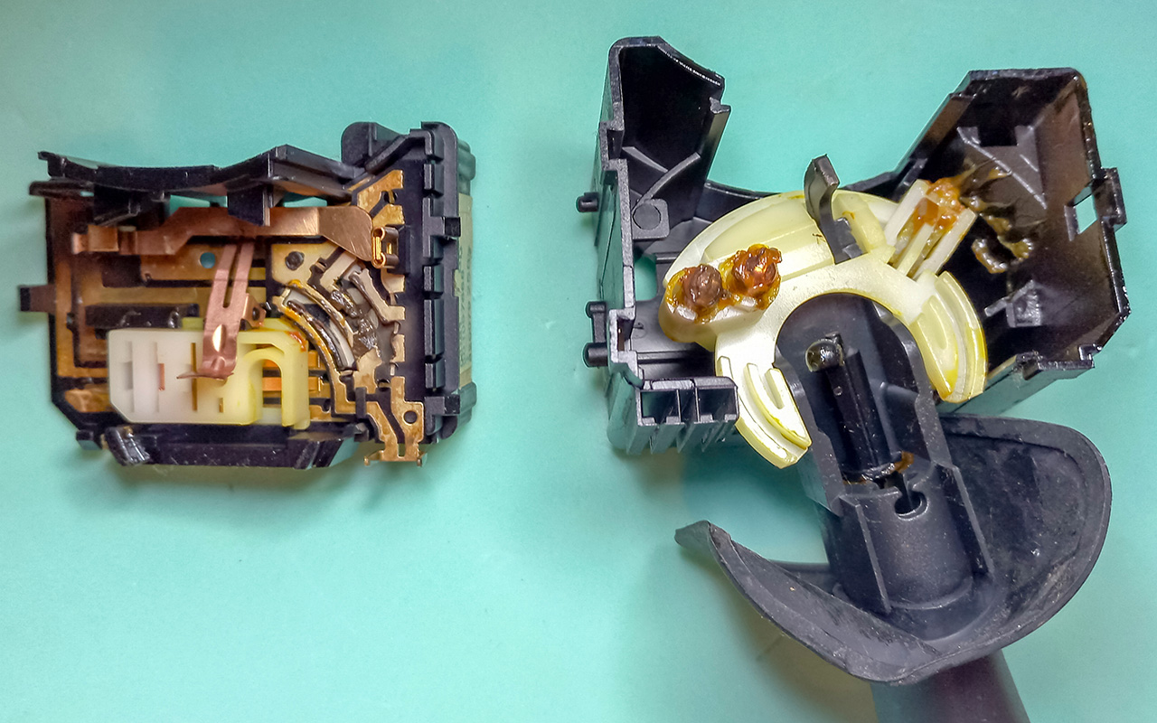

В последнее время на Ларгусе из парка «За рулем» начал плохо работать переключатель стеклоочистителя. Включение первого режима «работа с паузой» не приводило к срабатыванию механизма, хотя остальные режимы не пропали.
Узнав цену детали (от 1700 рублей), решил попробовать сэкономить, перебрав переключатель для зачистки и поджатия контактов. Промыл всё внутри изопропиловым спиртом и растянул пружинки двух цилиндрических контактов. Помогло!
После сборки и подключения стекло­очистители стали надежно включаться во всех режимах.
