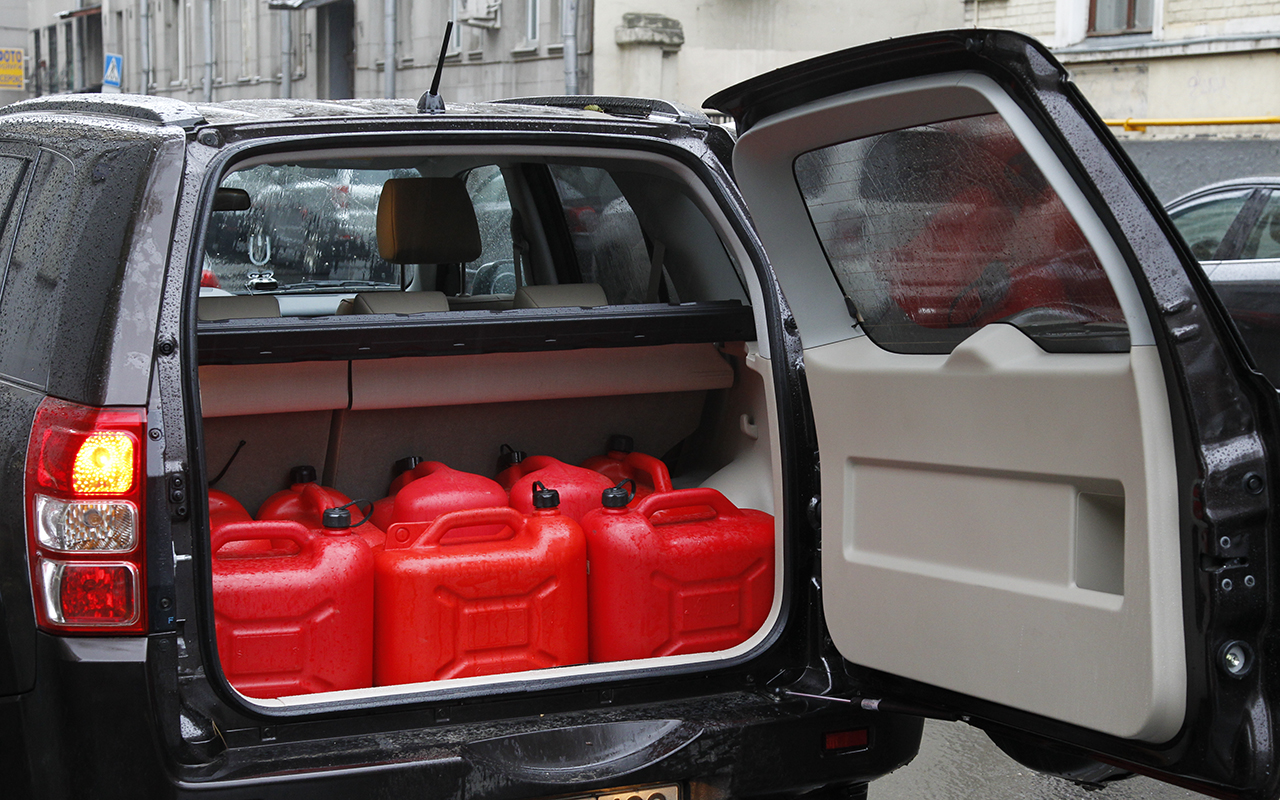

Залил летний бензин зимой – что будет?
При использовании зимой летнего бензина с его пониженной испаряемостью холодный мотор может и не запуститься. Правда, реальные проблемы начинаются при температуре воздуха ниже минус 20 °С.
Применение зимнего топлива летом чревато образованием паровых пробок – это особенно неприятно для старых моделей с карбюраторными моторами. Но в реальной жизни и то, и другое встречается нечасто.
Разве что машина простояла полгода без движения и в суровые морозы в ее топливном баке оказался летний бензин.
Кстати, гарантийный срок хранения бензинов всех марок – 1 год со дня изготовления. Об этом тоже не надо забывать, если ставите автомобиль на длительную стоянку или запасаете топливо впрок.
