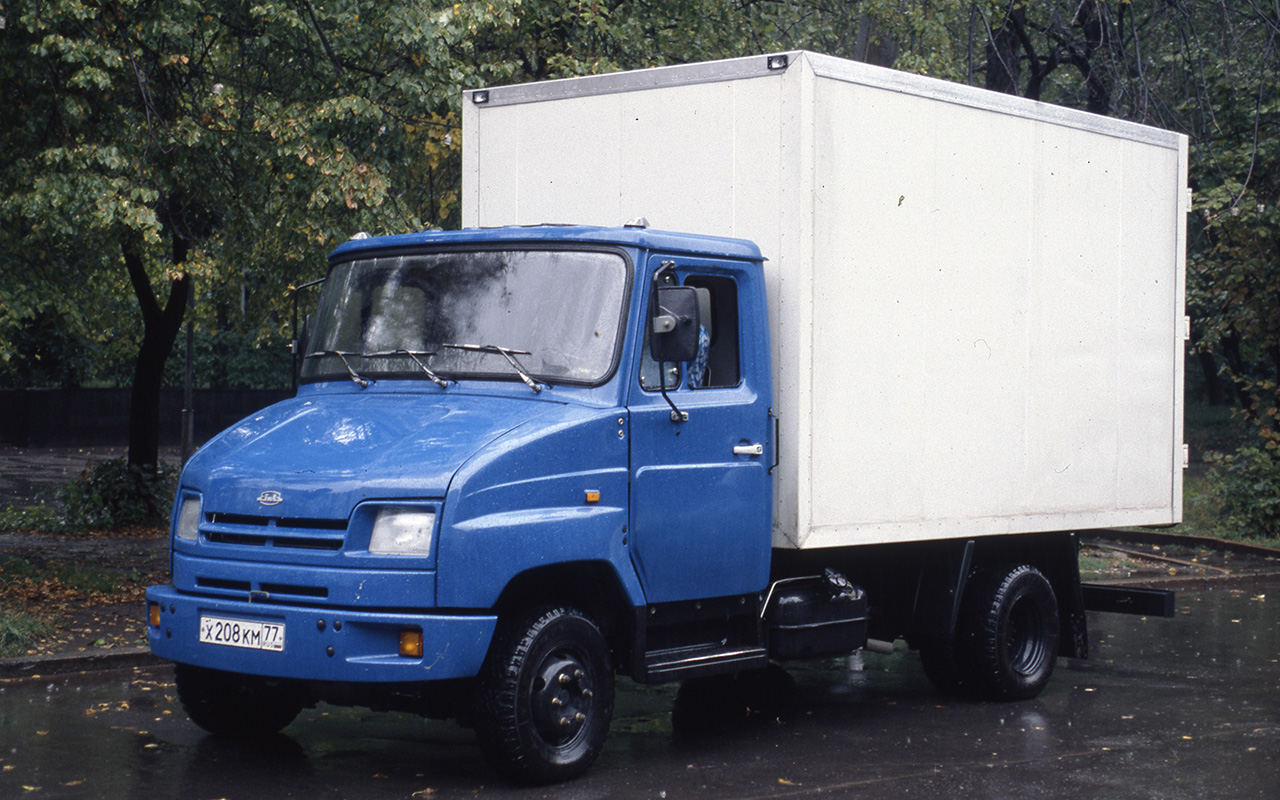

ЗИЛ‑5301 получил кабину оригинального дизайна, не имеющего отношения к зарубежным аналогам. Ранние Бычки оснащали круглыми фарами.
В основе кабины Бычка лежала кабина ЗИЛ‑4331. Завод имел современное оборудование для ее производства. Именно поэтому приняли решение о такой унификации.
Товарные грузовики ЗИЛ‑5301 Бычок выпускали с конца 1994 года. Машина отличалась от прототипов слегка иным передком и прямоугольными фарами.
