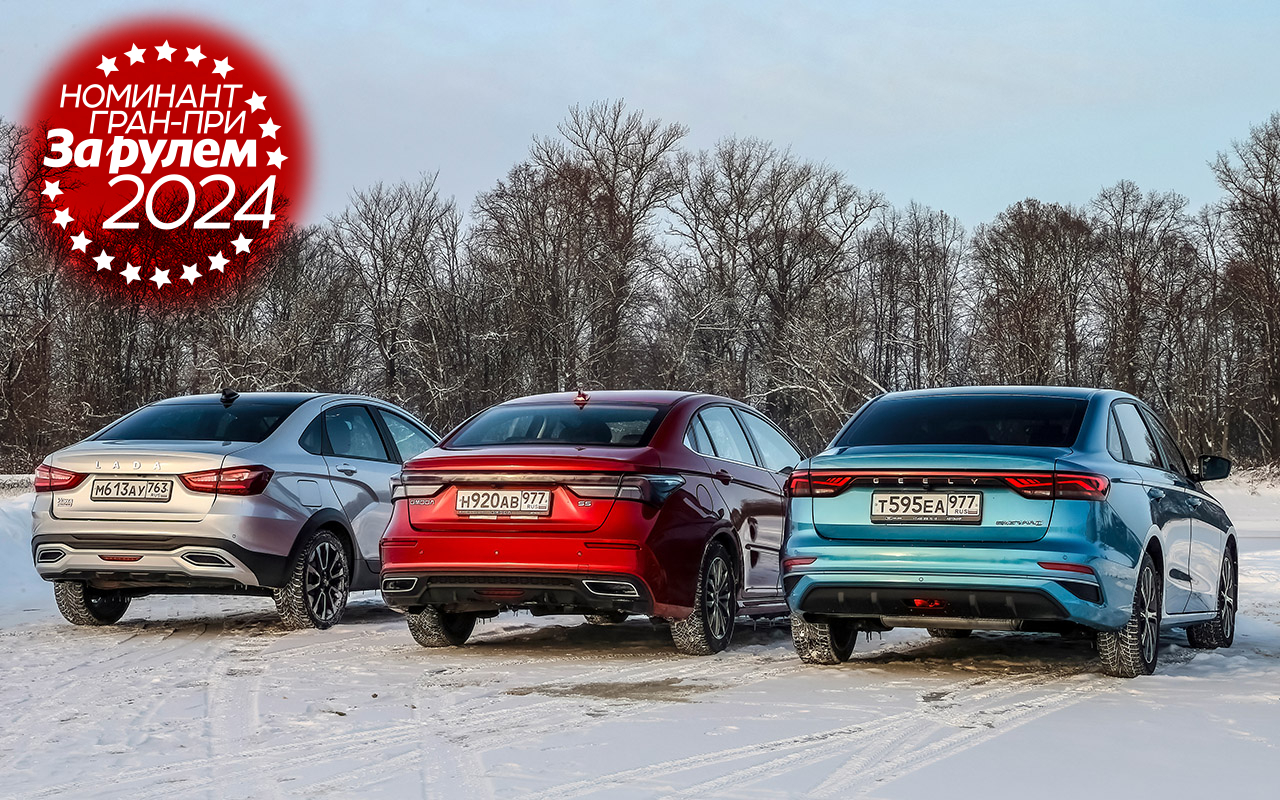

Lada Vesta, Geely Emgrand и Omoda S5: как светят? Как греют?
«За рулем» подготовил подробный обзор популярных седанов авторынка РФ
О преимуществах и недочетах седанов Lada Vesta, Geely Emgrand и Omoda S5 мы рассказали в этой публикации.
