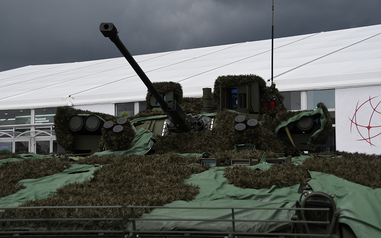

Сделать огромную боевую машину почти незаметной позволяет уникальная разработка АО НИИ Стали – комплекс средств снижения заметности (КССЗ) Накидка.
Она представляет собой многослойный чехол, который укрывает объект и маскирует его в оптическом, инфракрасном и радиолокационном диапазонах.
Снижение заметности в оптическом диапазоне достигается путем деформирующего окрашивания. Проще говоря, наружный слой Накидки - это камуфляж с вкраплениями синтетического материала, имитирующего траву и другую растительность.
Перспективный танк Т-14 Армата с комплексом средств снижения заметности, который прикрывает даже шасси.
