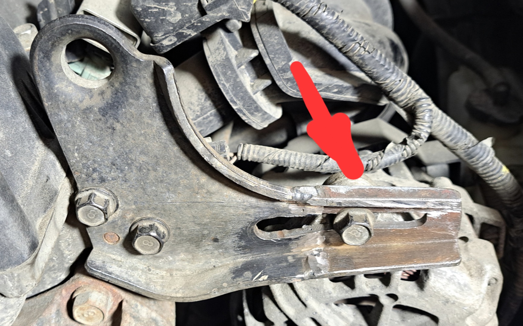

Многие владельцы Kia Rio 3 и Hyundai Solaris 1 сталкивались с недолговечной конструкцией автоматического натяжителя приводного ремня.
Альтернативой систематической замене недешевого узла является установка более короткого ремня и кронштейна генератора с прорезью, которая обеспечивает регулировку натяжения путем перемещения генератора. Их ставили на более поздние модели концерна, они избавляют от проблемы раз и навсегда.
Но такой кронштейн стоит неоправданно дорого, а потому было принято решение доработать штатную деталь. Использовал отрезок уголка, болгарку и сварочный аппарат. Кронштейн обрел натяжную планку с прорезью для болта, фиксирующего генератор.
А. Паницков, г. Гатчина
