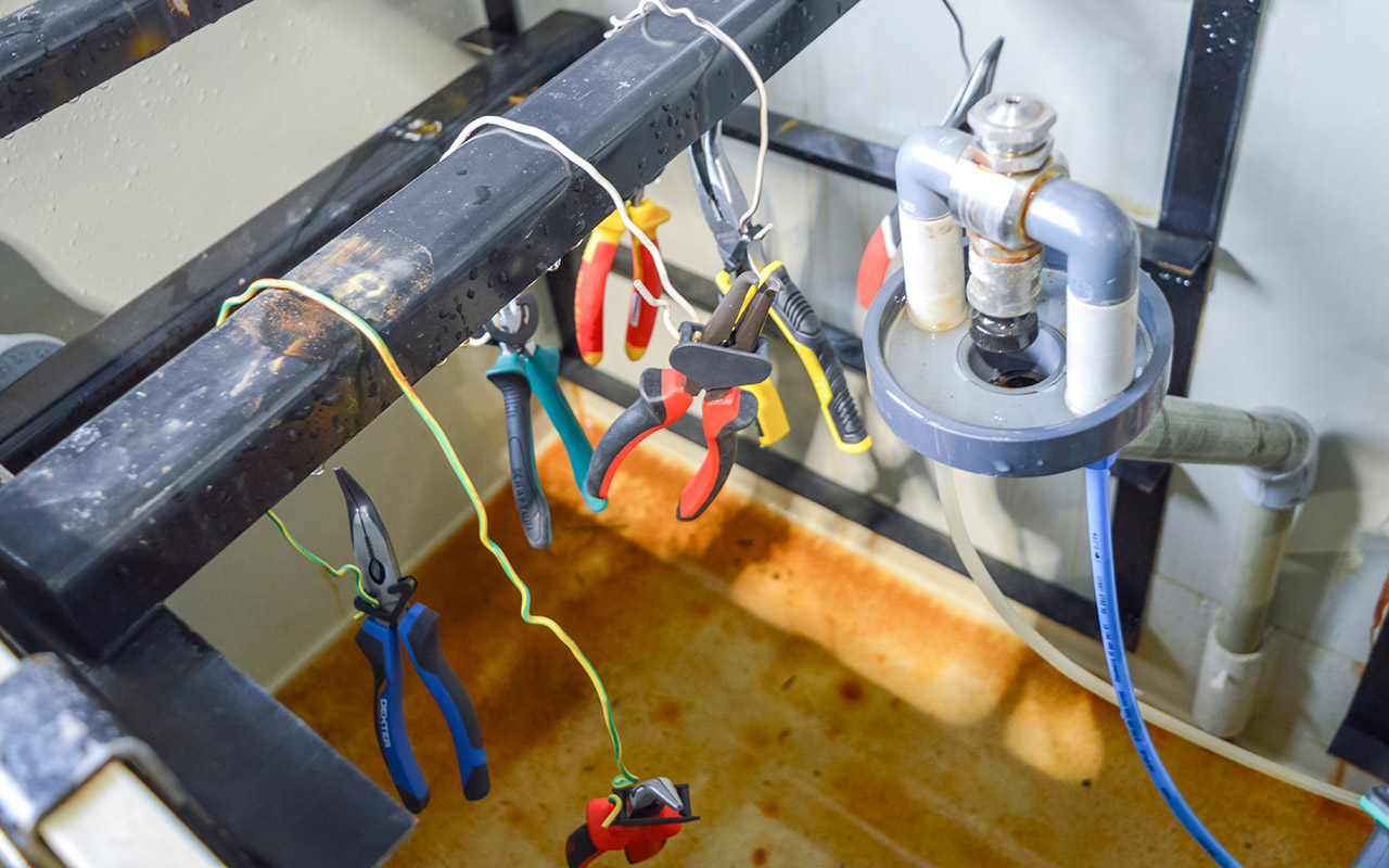

Провели анализ марки стали и твердости инструмента по Роквеллу, измерили геометрические параметры до и после приложения испытательной нагрузки, зафиксировали усилие, необходимое для перекусывания 2‑миллиметровых гвоздей, а также оценили устойчивость инструмента к коррозии. Иными словами, оценили те потребительские качества, которые могут потребоваться любому мастеру в реальной обстановке.
Марку стали определили с помощью эмиссионного спектрографа СПАС‑05.
Для силовых испытаний со всех длинногубцев были сняты пластиковые рукоятки. Затем инструмент поместили в кондуктор, установленный в гидравлическом прессе. Это позволило определить усилие нажатия на рукоятки динамометром. Недокушенный гвоздь – приговор для инструмента.
Стойкость инструмента к коррозии проверили 72‑часовой выдержкой в камере соляного тумана.

Инструмент, который быстро ржавеет, не подходит не только потому, что имеет неопрятный вид, но и потому, что шарнир начнет закусывать и пользоваться будет неудобно. Если начальный зазор между губками велик, проблематично будет не то что вытащить занозу из пальца, но и просто работать с тонкой проволокой или пластинами.
Самым плохим оказался образец Yato. При сжатии тестовой 3‑миллиметровой пластины инструмент развалился уже при усилии 1400 Н, тогда как все остальные выдержали 1800 Н.
Длинногубцы Yato – единственные в тесте, которые просто сломались с громким хрустом. Характер излома – хрупкий.
Правда, у изделий Garwin, Matrix Prof, Redmark и Stanley губки при такой нагрузке «разъехались». Остаточная деформация главного рабочего органа инструмента недопустима, так как в дальнейшем не позволит зажимать тонкие детали.
Три инструмента не смогли полностью перекусить 2‑миллиметровый гвоздь – это AVS, Nord Yada и Redmark. Такое никуда не годится – ладно бы мы предлагали справиться с твердой пружинной проволокой… Победитель определился однозначно – это Kraftool. Он легче других одолел гвоздь, показал невысокую остаточную деформацию и хорошую устойчивость к воздействию коррозии. Ему и наш титул – выбор «За рулем».
