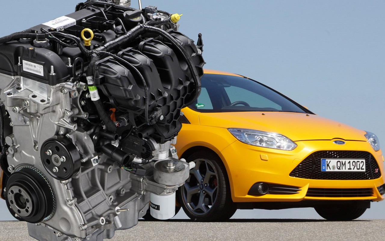

Полуторалитровый двигатель Ford EcoBoost имел модификации под индексами M 8 DA , M8MA, M9DA, M9MA мощностью 150-182 л.с. Он устанавливался на такие автомобили, как Kuga , C - Max 2, Focus 3, на протяжении пяти-шести последних лет прошлого десятилетия.
Конструкция EcoBoost
Четырехцилиндровый, шестнадцатиклапанный бензиновый двигатель с непосредственным впрыском топлива снабжен турбонаддувом. Охлаждение наддувочного воздуха происходит в жидкостном теплообменнике. Блок и головка цилиндров выполнены из алюминиевого сплава. Привод ГРМ – ременный.
