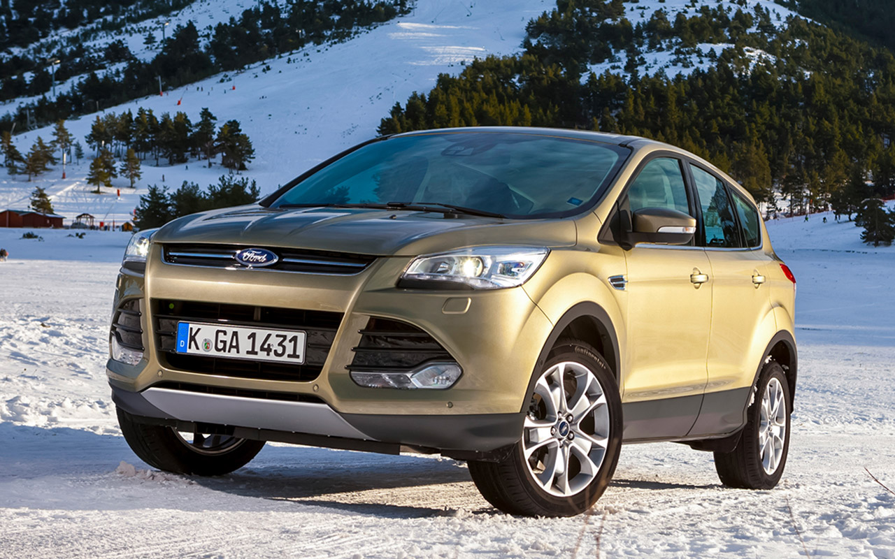

Кроссовер Ford Kuga второго поколения (2013–2019 г.в.) построен на общей платформе с «третьим» Фокусом. Для российского рынка собирали в Елабуге.
При рестайлинге в 2016 году помимо освежения оптики и внешности вылечили часть детских болезней, а неудачный мотор 1.6 EcoBoost поменяли на 1.5. Две трети машин – с полным приводом.
Ford Kuga II
Достоинства
  • Эргономика, оснащение, неплохая «шумка».
  • Энергоемкая и комфортная подвеска, просвет 200 мм.
  • Отлично готов к холодам по части обогревов.
  • Выдающийся уровень безопасности.
Недостатки
  • Тесноватый салон, не очень вместительный багажник.
  • Мало верных комбинаций «мотор-коробка».
Багажник емкостью 456 л – маловато будет. У некоторых прямых конкурентов он на сотню литров больше.
