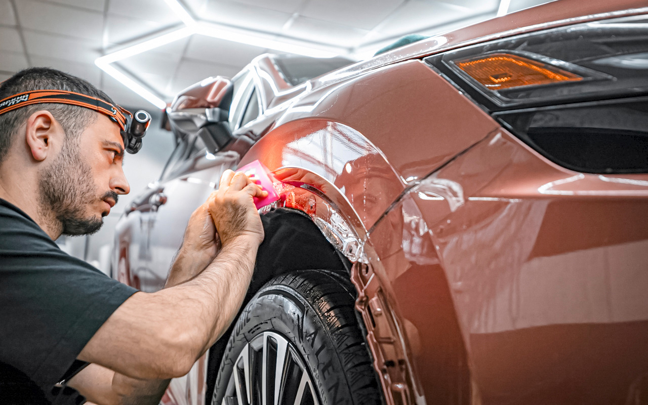

Если заглянуть в любой детейлинг-центр, в глаза бросятся свежие машины премиальных марок. Но хватает и других: возрастных, но дорогих своим владельцам, новых «китайцев» всех классов и прочего масс-маркета.
Как говорят детейлеры, в последние год-два спрос на услуги только вырос. О причинах догадаться несложно: при нынешних ценах поменять автомобиль на новый сродни подвигу. Вот и задумались люди о том, чтобы получше сохранить имеющийся или свежекупленный.
Владельцы китайских машин самых разных ценовых категорий – нередкие клиенты детейлинг-центров. Дело не в том, что у них слабое ЛКП – оно не хуже, чем у остальных современных машин. Просто владельцы стараются защитить дорогую покупку.
Забудьте о стереотипах, что породистые машины красят хорошо, а китайские – «кисточкой по фольге». Слой ЛКП сегодня предельно тонкий у всех. Проблемы с преждевременным отслоением краски и даже коррозией есть и на машинах «большой немецкой тройки».
