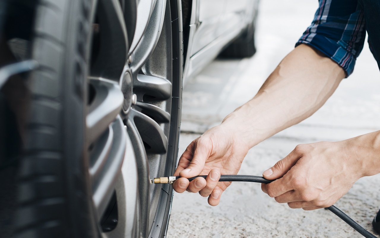

В городе решение вопроса подкачки колеса – не проблема. Достаточно остановиться, выставить знак аварийной остановки, поднять руку, и через какое-то время возле вас остановится неравнодушный водитель, готовый поделиться насосом или компрессором. Однако где-нибудь во время путешествий на пустынной загородной дороге для решения этого вопроса нужно будет проявить смекалку.
Хорошо, если вам встретится грузовик, оборудованный пневмотормозами. У водителя такой машины всегда найдется в запасе шланг, через который от компрессора грузовика можно будет подкачать свои колеса. Или, в крайнем случае, вы сможете снять спущенное колесо и на попутках добраться до ближайшей АЗС, которая оснащена компрессором для подкачки колес.
Но что делать, если ситуация оказывается вообще безвыходной? Представляем вашему вниманию несколько приемов подкачки колес, эффективность которых мы сами проверили.
