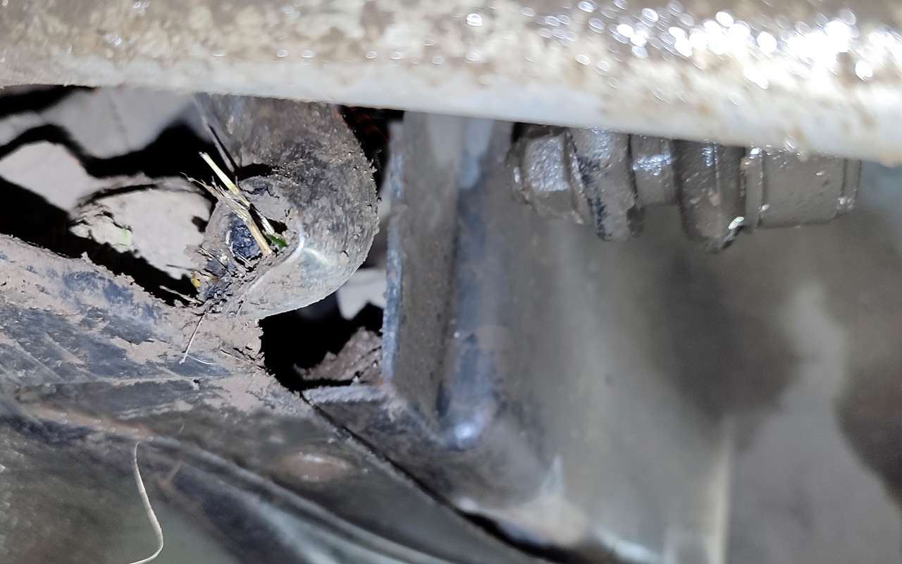

В весеннюю распутицу пришлось проехать по грунтовке с глубокой колеей. Через какое-то время в салон повалил вонючий «солярочный» дым.
Внеплановый ремонт потребовался «каблучку» Volkswagen Сaddy после езды по распутице.
Оказалось, что забилась грязью трубка выхлопа штатного догревателя двигателя Webasto, расположенная вровень с днищем автомобиля. Тут же прочистил ее отверткой – и выхлопные газы пошли правильным путем. Если не сделать этого сразу, догреватель может перегреться и выключиться.
Снимать ошибку пришлось бы профессиональным диагностическим прибором.
