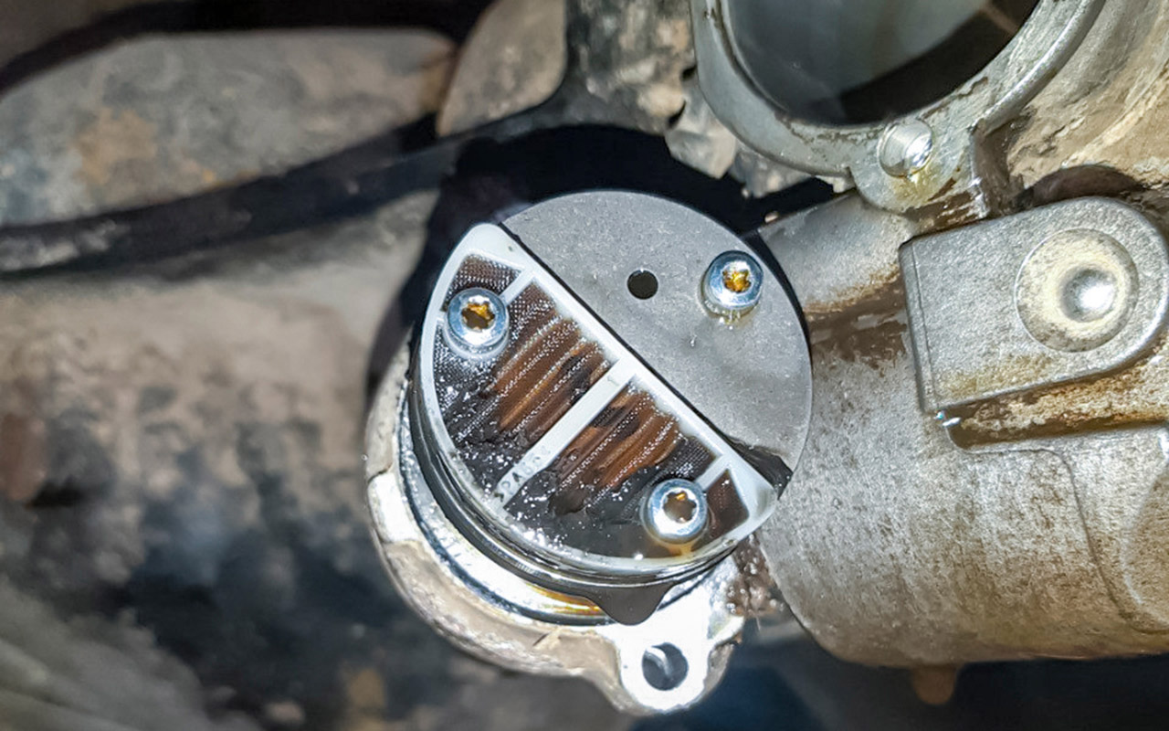

На полноприводном Caddy раз в три года, независимо от времени и пробега, надо менять масло в муфте Haldex, которая подключает заднюю ось. А вот про проверку состояния фильтра – ни слова.
Решил – посмотрю на него при очередной (третьей по счету) замене масла. К крышке фильтра доступ не затруднен.
Когда достал фильтр, ужаснулся от количества накопленной грязи. Менять немедленно!
Официально на Volkswagen такой фильтр не продается, и аналогов нет.
Поэтому я взял похожий от Volvo XC70 2010 года – подошел идеально. Помимо оригинала много и заменителей – я купил средний по цене фильтр Professional parts (по отзывам, неплохой) за 1500 рублей.
Всем владельцам полноприводных машин с муфтой Haldex советую: меняйте фильтр хотя бы через одну замену масла.
