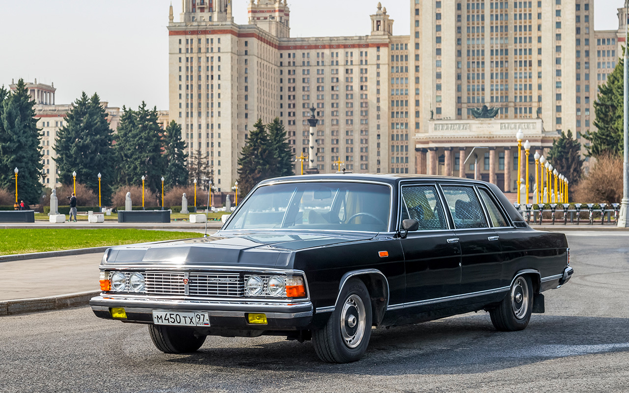

Первую условно товарную Чайку ГАЗ‑14 – подарок генсеку Леониду Брежневу – сделали в 1976 году. Сборку серийных машин начали в 1977‑м. Автомобиль очень сильно отличался от предшественника ГАЗ‑13, но по-прежнему был сделан в традициях консервативной американской школы. Поэтому особенно интересно сравнить советскую Чайку с заокеанскими одноклассниками – это Cadillac Fleetwood Limousine и Lincoln Continental.
ГАЗ‑14 Чайка
ГАЗ‑14 Чайка – семиместный седан длиной 6114 мм с колесной базой 3450 мм. Автомобиль снаряженной массой 2505 кг получился на полтонны тяжелее ГАЗ‑13 и стал самым тяжелым в сравнении с аналогами.
Двигатель ГАЗ‑14 – V8 рабочим объемом 5,5 л (100×88 мм) – представлял собой модернизированный мотор Чайки ГАЗ‑13. Агрегат со степенью сжатия 8,5 и оснащенный двумя карбюраторами развивал 220 л. с. при 4200 об/мин.
Чайку ГАЗ‑14 с задними ведущими колесами построили на мощной Х‑образной раме. Практически такая же была и у ГАЗ‑13, а также на Кадиллаках середины 1950‑х годов.
Передняя подвеска ГАЗ‑14, как и у американских аналогов, была пружинная и впервые в истории завода не со шкворнями, а на шаровых опорах.
На ГАЗ‑14, как и у предыдущей Чайки, задняя подвеска – зависимая, на продольных рессорах.
Тормоза ГАЗ‑14: передние – дисковые, вентилируемые, задние – барабанные. Такую схему применили и на Кадиллаке.
