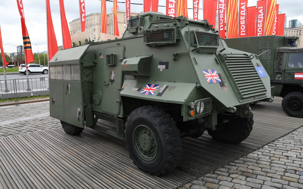

Жил-был полицейский броневик
Британский Saxon AT-105 производили с 1976 года до середины 1990-х. Изначально броневик разработан для полицейских нужд, но есть и армейские модификации.
Нередко АТ-105 называют бронетранспортером, но, по сути, он является типичным MRAP – грузовиком в броне с противопульной и противоминной защитой.
Автомобиль рассчитан на легкое вооружение: один или два пулемета калибром 7,62. Вмещает от 8 до 10 человек, в зависимости от дополнительного снаряжения на борту. Вход/выход производится через распашные двери в корме и одну боковую дверь.
Британский броневик Saxon AT-105. Двигатель находится слева по ходу, справа – кресло водителя, сразу за которым расположено место командира с башенкой в верхней части.
В основе машины лежит широко распространенный армейский полноприводный грузовик Bedford MK . С ним АТ-105 унифицирован по многим позициям. На броневике установлен дизельный двигатель Bedford 500 мощностью 164 л.с. Коробка передач – четырехступенчатый автомат Allison .
Сварной корпус из стальных бронелистов обеспечивает хорошую (конечно, на момент разработки) защиту от пуль и мин. Кроме того, Saxon обладает неплохой для двухосного автомобиля полной массой 11 600 кг, что наделяет его приемлемой проходимостью.
Главный недостаток АТ-105 признают и сами англичане: хорош как транспортная машина пехотного отделения, но непригоден для интенсивных боевых действий. Еще ряд претензий включает в себя высокий расход топлива при относительно небольшом баке и склонность к опрокидыванию из-за высокого центра тяжести. Последний недостаток можно усугубить, если пытаться громоздить на крыше автомобиля массивные системы вооружения.
На сегодня старина Saxon , пожалуй, еще сойдет в качестве санитарной бронированной машины. И только. Но, скажем, затрофеенный в зоне боевых действий экземпляр вызывает ряд вопросов. Зачем на передовой чисто полицейский AT -105 спецификации IS с откидными щитами, за которыми прятались от бросаемых в них камней стражи порядка, усмирявшие бунт в Северной Ирландии?
Не армейское, а полицейское происхождение этого AT-105 выдают щиты, сложенные вдоль борта в задней части корпуса. В раскрытом положении за ними укрываются стражи порядка при разгоне демонстраций.
