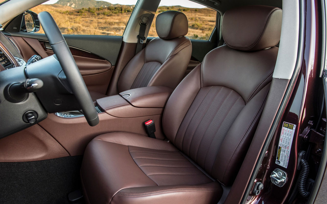

Infiniti QX50 первого поколения
Длина Infiniti QX50 достигает 4635 мм, клиренс – всего 165 мм, объем багажника – лишь 309 л. Цена: 1,8-2,4 млн рублей, причем в продаже есть много машин с пробегами менее 100 тысяч км.
К нам попадали кроссоверы Infiniti QX50, в основном, мексиканской сборки. Привод – полный. Продавалась модель неважно, как считают, из-за неубедительного для кроссовера дорожного просвета. Багажник тоже скромный.
Пара мотор-коробка, в общем, единственная – прочие варианты с других рынков в Россию ввозились редко. Но претензий к ней почти никаких нет.
Атмосферник VQ25HR V 6 2.5 (222 л.с.) имеет распределенный впрыск и ходит до 500 тысяч км. Следить надо лишь за уровнем антифриза и чаще промывать радиатор – мотор склонен к перегреву. Еще придется регулировать тепловые зазоры – гидрокомпенсаторов у двигателя нет. Поршневая группа и приводная цепь – очень стойкие.
Семиступенчатый гидроавтомат Jatco JR710E также очень терпелив и ресурс его достигает 300 тысяч км. Но на 150 тысячах км нужна переборка с заменой изношенных компонентов. Переборку можно существенно отсрочить, если менять масло каждые 40-50 тысяч км.
В целом машина не имеет слабых мест, и в то, что касается стоимости содержании, выгодно отличается от «немцев». «Ниссановские» запчасти сами по себе дешевле, и сложных в ремонте узлов не так много.
