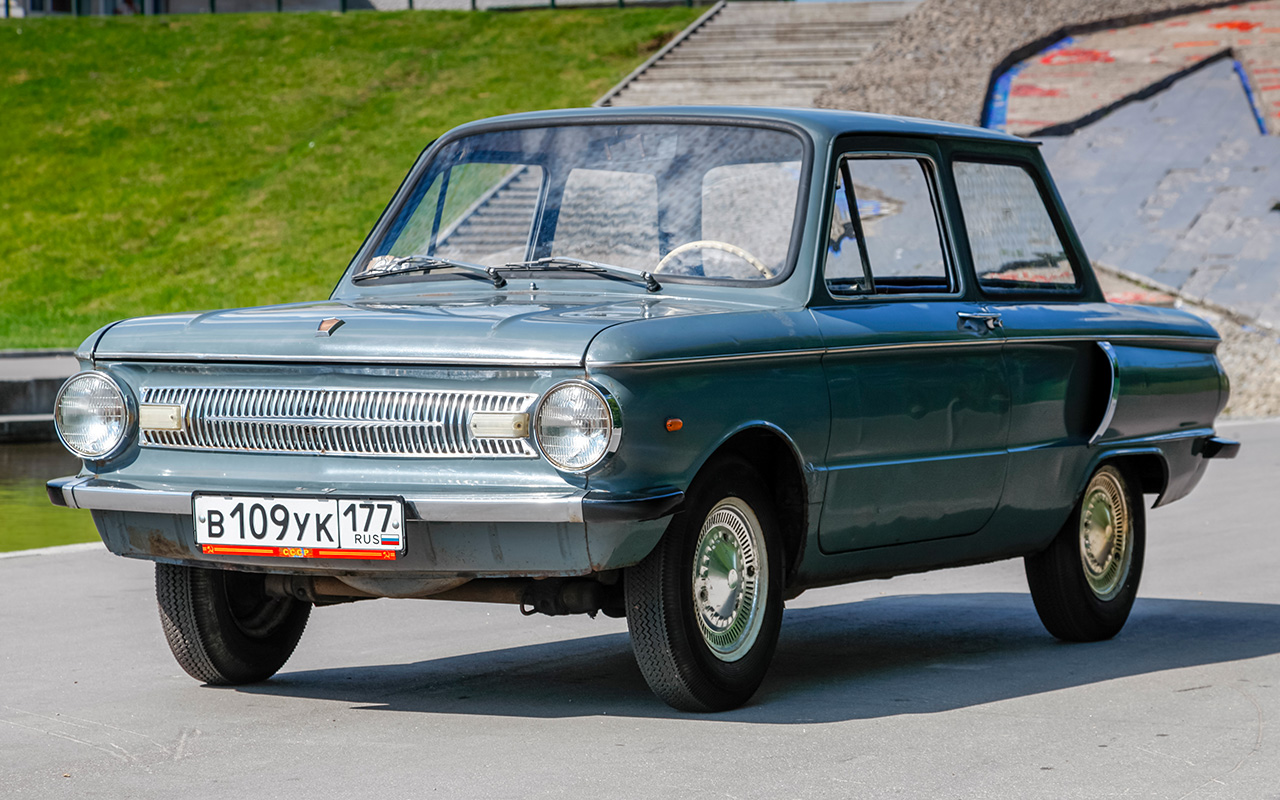

ЗАЗ‑966 Запорожец
ЗАЗ‑966 Запорожец – компактный, длиной 3730 мм, с колесной базой 2160 мм и легкий автомобиль: его снаряженная масса 780 кг. По сравнению с предшественником ЗАЗ‑965 дизайн принципиально изменили, сделав кузов и декор в стиле более «взрослых» автомобилей. Поначалу на заднемоторный Запорожец спереди даже поставили забавную фальшрешетку радиатора.
На первых ЗАЗ‑966В стоял двигатель V4 воздушного охлаждения рабочим объемом 0,9 л (72×54,5 мм). Степень сжатия – 6,5. Мотор развивал 30 л. с. при 4000 об/мин. Индекс «В» автомобиль получил, поскольку такой вариант считали временным. С 1968 года базовым стал двигатель рабочим объемом 1,2 л (76×66 мм) со степенью сжатия 7,2 и мощностью 43 л. с. при 4200 об/мин. Но 30‑сильные двигатели продолжали ставить на машины для инвалидов.
На ЗАЗ‑966 стояла механическая четырехступенчатая коробка передач (3,9/2,12/1,14/0,964). Позже ее унаследовал ЗАЗ‑968. На Subaru и NSU были конструктивно такие же механические четырехступенчатые коробки.
ЗАЗ‑966 унаследовал от ЗАЗ‑965 заднемоторную компоновку с продольно расположенным двигателем, довольно популярную для европейских компактных машин 40–60-х годов. Топливный бак и запасное колесо размещены спереди, в багажнике.
Передняя независимая подвеска ЗАЗ‑966 – на поперечных торсионах, как и у предшественника ЗАЗ‑965, – сделана по аналогии с немецким Фольксвагеном Жук. Тормоза – барабанные.
Задняя независимая пружинная подвеска ЗАЗ‑966 по конструкции такая же, как у Запорожца первого поколения.
