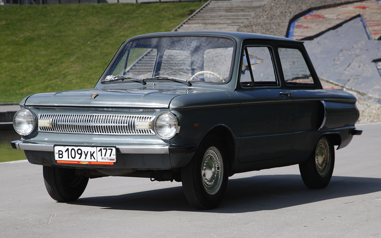

Серийный ЗАЗ‑966 1966 года имел узнаваемый, очень свежий для СССР и вполне приличный, по сравнению с зарубежными аналогами, дизайн. За мощные воздухозаборники на задних крыльях автомобиль довольно быстро получил прозвище «ушастый», а за характерную поясную линию, подчеркнутую молдингами – «мыльница». Серийный автомобиль украшала забавная фальшрешетка радиатора, призванная сделать облик машины более «взрослым».

Облик нового Запорожца, в целом, сложился уже в 1961‑м, когда появился первый опытный образец. Позднее создали прототипы с иными деталями, но основа стилистики сохранилась и на серийной машине. Кстати, прототип не имел фальшрешетки спереди, а на серийном ЗАЗ‑968 от нее отказались только в начале 1970‑х.
