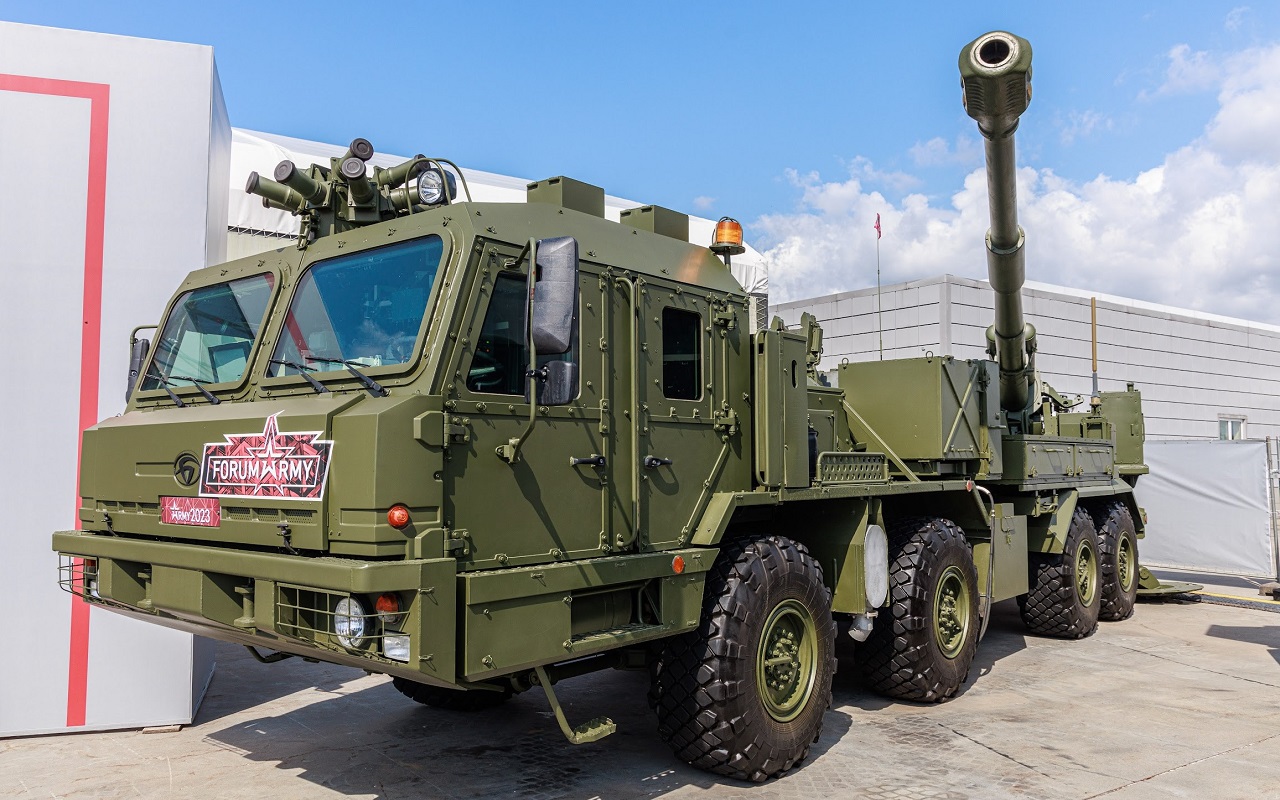

Недавно принятая на вооружение 2С43 Мальва базируется на колесном полноприводном шасси и относится третьему типу, который стали обозначать самоходным артиллерийским орудием САО.
Боевая машина оказалась востребована в условиях СВО как противовес французской колесной гаубице Caezar, шведской Archer и им подобных. Обычно, в силу объективных и субъективных причин, путь от появления свежей разработки до ее поставок в войска достаточно долог и исчисляется годами. А вот самоходная гаубица 2С43 преодолела его на удивление быстро.
САО Мальва оснащено гаубицей 2А65 калибром 152 мм. Скорострельность – 7 выстрелов в минуту.

На борту Мальвы установлено 152-мм орудие 2А65 со стволом длиной 47 калибров, знакомое по САУ Мста-С и буксируемой гаубице Мста-Б.
Кабина 2С43 – бронированная. Орудие установлено открыто, чтобы не перегружать машину лишней броней, поскольку «кочующая артиллерия» не предназначена для битв непосредственно на переднем крае.
В нем использован раздельно-гильзовый способ заряжания с полуавтоматической подачей зарядов и снарядов.
В номенклатуре боеприпасов представлены осколочно-фугасные снаряды разных модификаций. Кроме того, можно использовать дымовые боеприпасы, кассетные с осколочными и кассетные с кумулятивно-осколочными боевыми элементами, постановщики помех и высокоточные «Краснополи».
Максимальная дальность стрельбы осколочно-фугасным снарядом составляет 24,7 километра. Скорострельность достигает семи выстрелов в минуту. Расчет самоходной гаубицы – 5 человек. Боекомплект – 30 выстрелов.
Мальва оборудована навигацией и цифровой системой управления огнем – вычисление параметров стрельбы всеми типами боеприпасов происходит автоматически.
Реализован и режим «одновременного огневого налета»: выпущенные друг за другом снаряды летят разными траекториями и накрывают цель практически одновременно. Метод хорош не только синергетическим эффектом (вместе действующий) от нескольких разрывов, но и сокращает время нахождения установки на позиции, а значит, и вероятность ответных «прилетов».
Полноприводный кочевник
Гаубица смонтирована открыто на рамном полноприводном шасси Брянского автозавода БАЗ-6910-027 с колесной формулой 8х8.
Шасси Мальвы – четырехосный полноприводный БАЗ-6910-027 с кабиной увеличенного объема.
Длина автомобиля составляет около 13 метров. Полная масса – 32 тонны. При этом габариты боевой машины позволяют транспортировать ее в грузовом отсеке самолета Ил-76.
Используется турбодизельный двигатель ЯМЗ-8424.10 мощностью 470 л.с. Коробка передач – 9-ступенчатая ЯМЗ-239. Подвеска – независимая торсионная с гидравлическими амортизаторами для каждого колеса. Что касается дорожного просвета, то он достигает почти полуметра (485 мм).
Максимальная скорость по дорогам с твердым покрытием составляет 80 км/ч. Запас хода при этом гарантирован на уровне не менее 1000 километров. Кабина расчета бронированная, с защитой от пуль стрелкового оружия и осколков.
