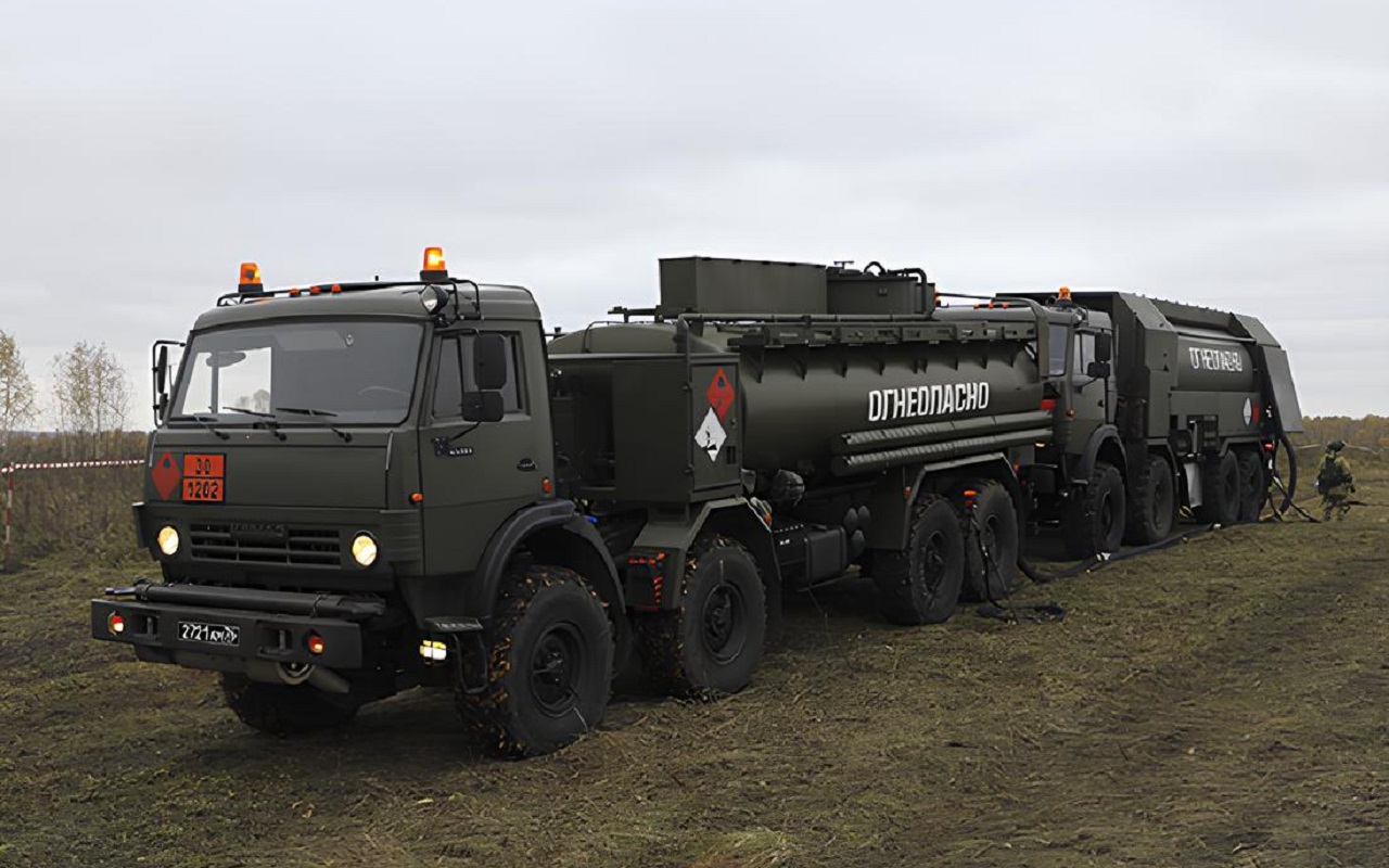

Стоящие на вооружении топливозаправщики КАМАЗ-5350 и КАМАЗ-63501. На борту последнего находится автоцистерна с самозатягивающимся полимерным материалом, способная выдержать попадание пули из автомата Калашникова. Но маскировка... Назначение автомобиля распознает даже ребенок, что уж говорить об агентурной или технической разведке.
Опыт СВО лишний раз подтвердил – транспорт с топливом необходимо прятать и защищать.
