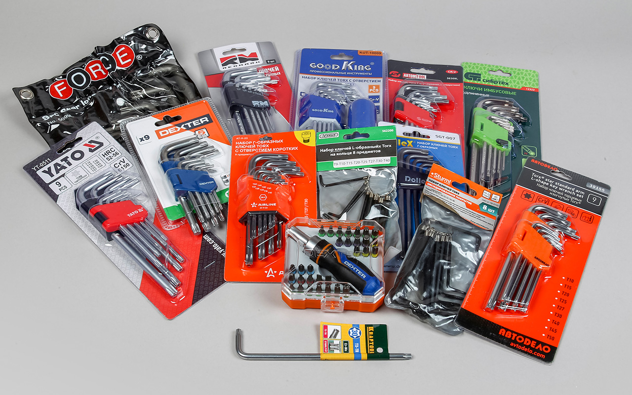

Общее и привычное название тех ключей, которые мы испытали в очередной экспертизе, – Torx (англ. «Торкс»). Это вид шлица резьбовых крепежных изделий в форме шестилучевой звезды. Повседневные прозвища – «звезда», «звездочка» и так далее. Еще есть термин «имбусовый ключ», но об этом чуть позже.
Подобный крепеж уверенно прижился в автомобилях, сочетая в себе малые габариты, высокий момент затяжки и возможность применения автоматического инструмента.
Разновидностей такого инструмента великое множество, то же относится и к терминологии. Выбрали типоразмер Т30 как один из наиболее применяемых в автомобильной сфере.
Замок двери у многих автомобилей крепится винтами Torx Т30.
В эту же компанию взяли и ключи с центральным отверстием – их обычно обозначают TR. У крепежа такого типа посередке имеется штифт, а у подходящего инструмента – отверстие, соответствующее ему.
Момент затяжки для такого инструмента может достигать 37,4 Н·м – проверим его реальные возможности.
В испытаниях участвовало 14 ключей, причем большинство из них удалось приобрести только в составе набора инструментов. Образцы приобретались не только на маркетплейсах, но и в магазинах автозапчастей, а также в известном строительном гипермаркете, куда прежде всего и направит свои стопы человек, которому срочно понадобился хитрый ключ.

Большая часть ключей с отверстием разрушилась по «дну» отверстия. Переход цилиндра в конус – концентратор напряжений А.
Методика и результаты
Проверяемый ключ закрепляли в стационарно установленных тисках таким образом, чтобы выступ составлял 3 мм. За аналог винта приняли головку Е6 от производителя профессионального инструмента. Такие головки мы приобрели с запасом, оперативно заменяя по мере износа. Измерительный инструмент – поверенный динамометрический ключ Меgeon 60010 с регистрацией максимального достигнутого момента.
Наш стенд для проверки разрушающего момента на ключе.
Разброс предельных моментов, при которых ключи ломались, оказался почти тройным – от 14,9 Н·м до 34,5 Н·м. Любопытно, что наличие в части ключей отверстий под крепеж TR никак не коррелирует с максимальной величиной крутящего момента, который выдержал тот или иной инструмент. Основную роль всё же играет правильный выбор материала и режимов термообработки инструмента.
К слову, в автомобилях ключи с отверстием практически не применяются. Что касается фаски на кромке ключа, то скажем так: она нужна, но, по возможности, не очень большая.
Победители наших испытаний очевидны: это ключи Dexter из строительного гипермаркета, которые уверенно заняли весь пьедестал. Похвалим также изделия Yato YT‑0511 и Автодело 39155. С аутсайдером тоже всё понятно: набор ключей Техник 562200 сломался гораздо быстрее остальных.
