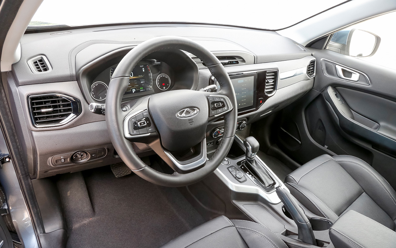

Выглядит богато: панель приборов цифровая, солидный дисплей… А подсветки заднего ряда сидений и наружного термометра нет.
