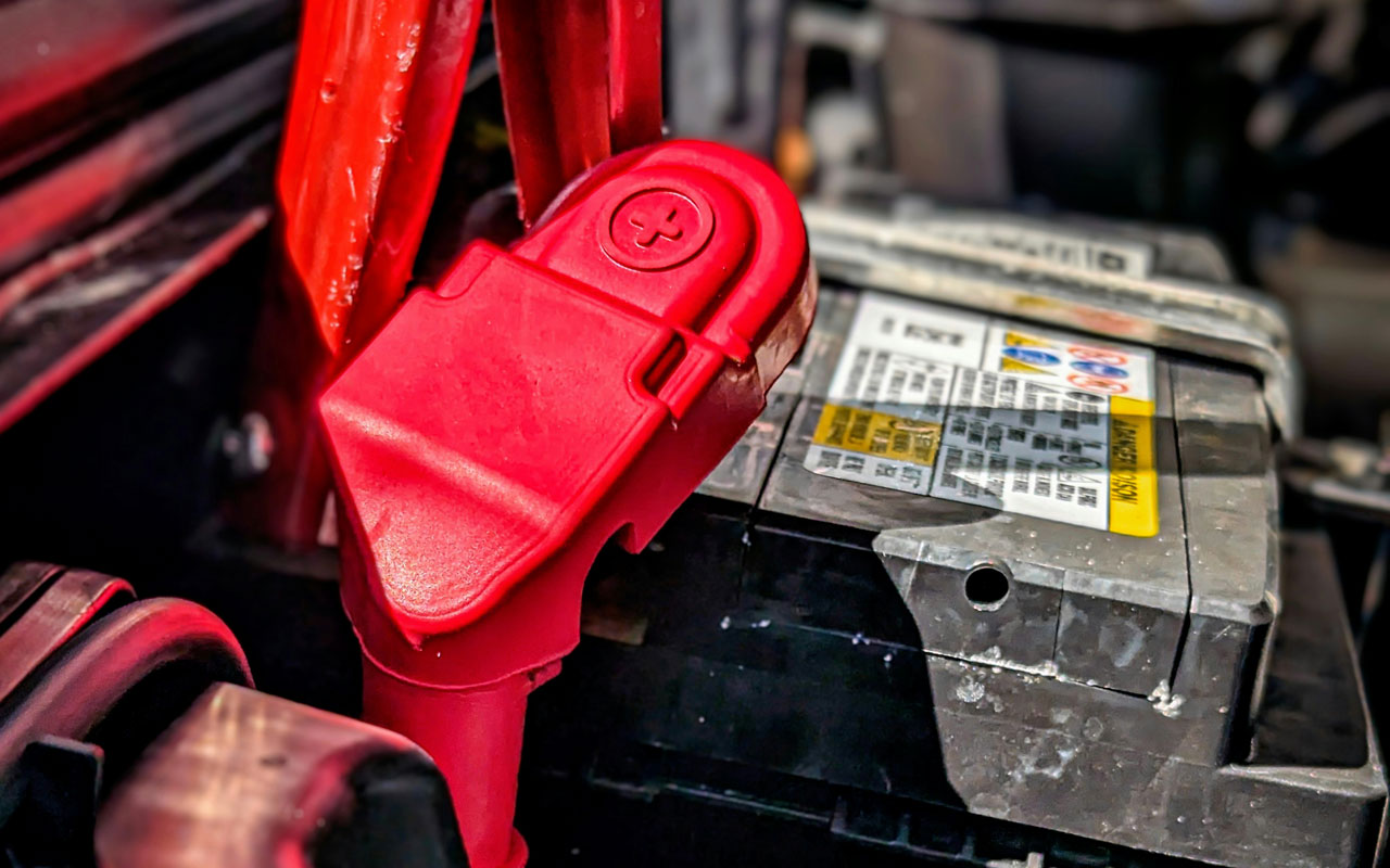

Надо приобретать батарею той же полярности, что и штатная. Разобраться в терминах несложно: надо повернуть батарею полюсными выводами к себе. Если плюсовой оказался справа, то это – батарея обратной полярности. Подобные АКБ используются на большинстве современных иномарок. А если плюс находится слева, то это – прямая полярность. Такие обычно используют отечественные производители (АВТОВАЗ, например).
По электрическим характеристикам прямые и обратные батареи абсолютно одинаковы, но ошибаться с выбором полярности нельзя, потому что в этом случае длины штатных присоединительных проводов не хватит.
