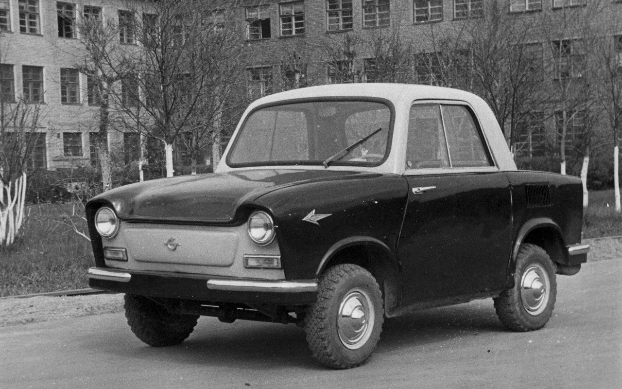

Прототип НАМИ-031, 1957 г.
Этим и занялись в НАМИ, создав несколько более приемлемых микроавтомобилей. В частности, НАМИ-031. Его кузов представлял собой пространственный каркас с навесными внешними панелями, а двигатель объемом 0,5 л развивал 13,5 л.с. Машина имела полностью независимые подвески – переднюю торсионную и заднюю пружинную.
