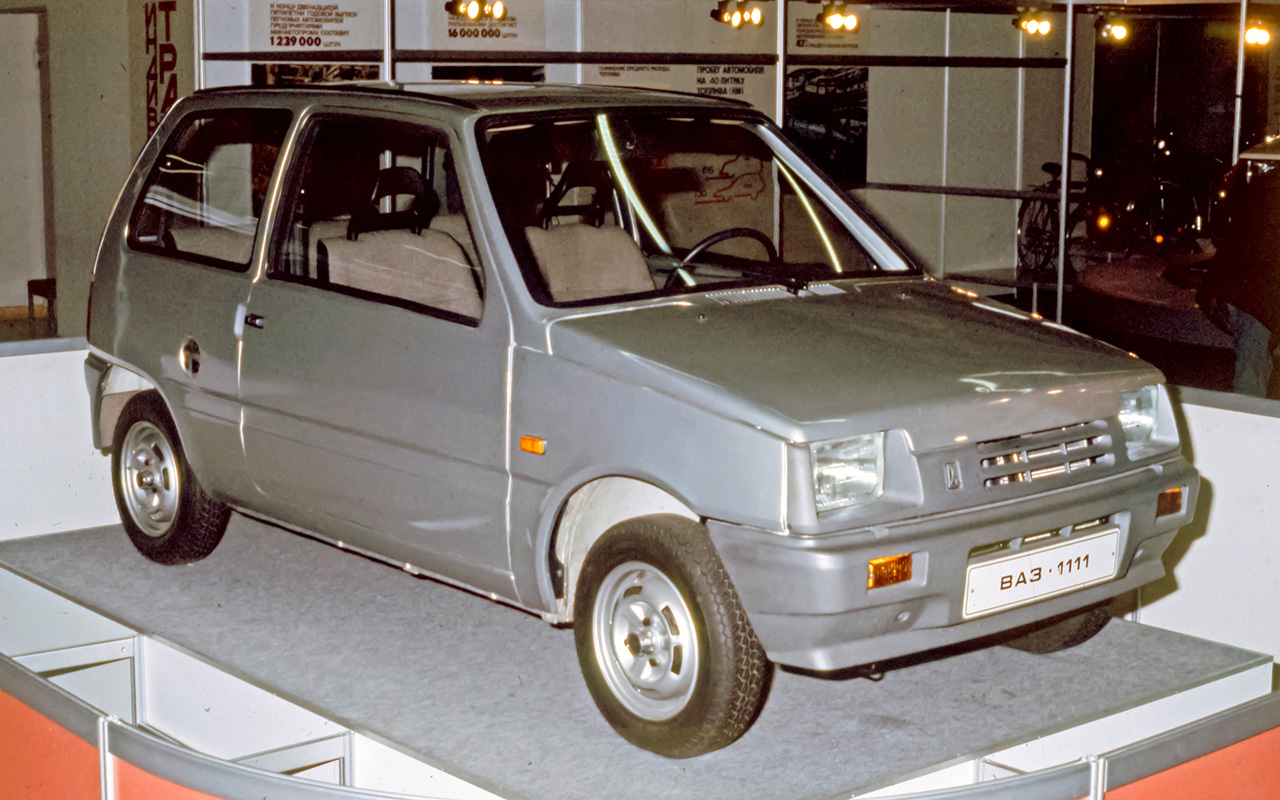

ВАЗ‑1111 Ока
ВАЗ‑1111 Ока (микролитражки выпускали также КАМАЗ и СеАЗ) – переднеприводный автомобиль длиной всего 3200 мм, с колесной базой 2180 мм. Снаряженная масса 635 кг соответствовала зарубежным аналогам и свидетельствовала о высокой весовой культуре советского автомобиля. На компакте применили 12‑дюймовые колеса. Автомобиль выпускали только с трехдверным кузовом. Позднее появились малосерийные грузовые версии.
Двигатель ВАЗ‑1111 спроектировали на основе мотора ВАЗ‑2108, условно «разрезав» его пополам. Двухцилиндровый мотор объемом 0,65 л (76×71 мм) со степенью сжатия 9,9 развивал 29,3 л. с. при 5600 об/мин. Позднее Ока получила мотор объемом 0,75 л мощностью 33 л. с.
Единственная коробка передач ВАЗ‑1111 – механическая, четырехступенчатая.
ВАЗ‑1111 оснастили передней подвеской McPherson. Точно такие же подвески были и у японских аналогов.
Задняя подвеска Оки – упругая балка. Амортизаторы и пружины разнесены. Аналогичная подвеска – у Daihatsu Cuore.
