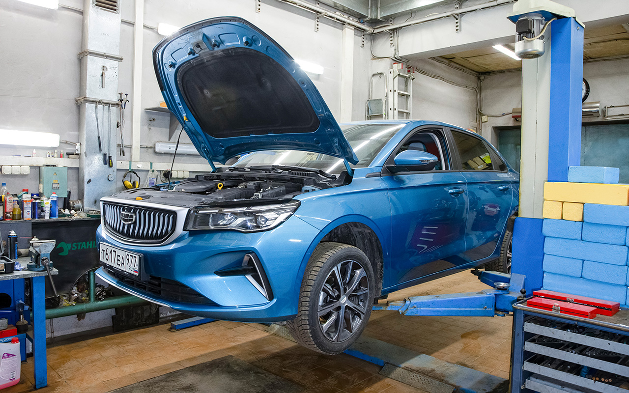

«За рулем» выяснил, насколько сложно самостоятельно обслуживать седан Geely Emgrand и искать к нему запасные части.
Любой новый не кроссовер на нашем рынке – уже событие. Особенно если и цена на автомобиль вменяемая. Geely Emgrand с индексом SS11 в этом смысле находка: современный седан, цены на который заканчиваются на отметке 2,5 млн рублей.
Скажется ли это на сложности обслуживания и ремонта? Выясним на примере Эмгранда в максимальной версии Flagship с атмосферным мотором 1.5 (122 л. с.) и классическим шестиступенчатым автоматом.
