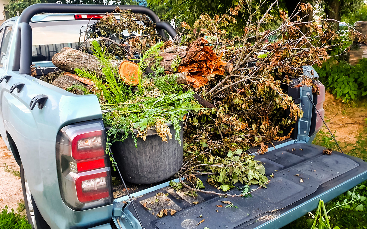

Что главное в пикапе? Кузов! KingKong – один из самых длинных автомобилей на нашем рынке. При длине 5,6 метра удалось сделать кузов с внутренней длиной погрузочной площадки 1,8 метра. Не Газель, конечно, но это один из самых просторных кузовов среди всех пикапов, которые продаются у нас официально. Была бы однорядная кабина – точно можно было бы посоревноваться с Газелью.
В таком кузове уже можно перевезти мотоцикл – его лишь нужно поставить по диагонали. В крайнем случае можно откинуть задний борт, который выдерживает 300 кг.
Внутри кузов «залит» защитным полимерным материалом, поэтому я смело грузил в него всё, что нужно перевезти, – включая тяжелое, грубое и негабаритное.
На бортах кузова размещены очень удобные (да и стильные!) пластмассовые крюки. За них удобно контрить перевозимый груз. Например, можно зафиксировать мотоцикл. Но есть проблема: защитный полимерный материал не заходит на борта, как это сделано на некоторых пикапах. Поэтому веревки или стропы, которыми контришь груз, царапают краску. Не продумали!
Вот для чего нужен пикап в своем хозяйстве – работа всегда найдется.
Кстати, о краске. На левом заднем крыле еще прошлой зимой образовалась небольшая вмятинка. Это не ДТП и не моя вина. Но суть не в этом: удар пришелся в отбортовку металла – и на этом месте образовался скол краски. Так вот, почти за год нет даже намека на ржавчину. Из чего делаю вывод, что коррозионная стойкость кузова, да и всей машины, довольно высока.
Всегда считал, что огромная дуга позади кабины играет исключительно декоративную функцию. Но, поездив на Кингконге, я нашел ей реальное практическое применение – перевозку длинномеров.
Доски, металлопрокат, трубы длиной до четырех метров идеально встают в угол откидного борта и пола – и затем ложатся на дугу. Нужно лишь хорошо их закрепить. При желании можно перевезти и более длинный груз.
