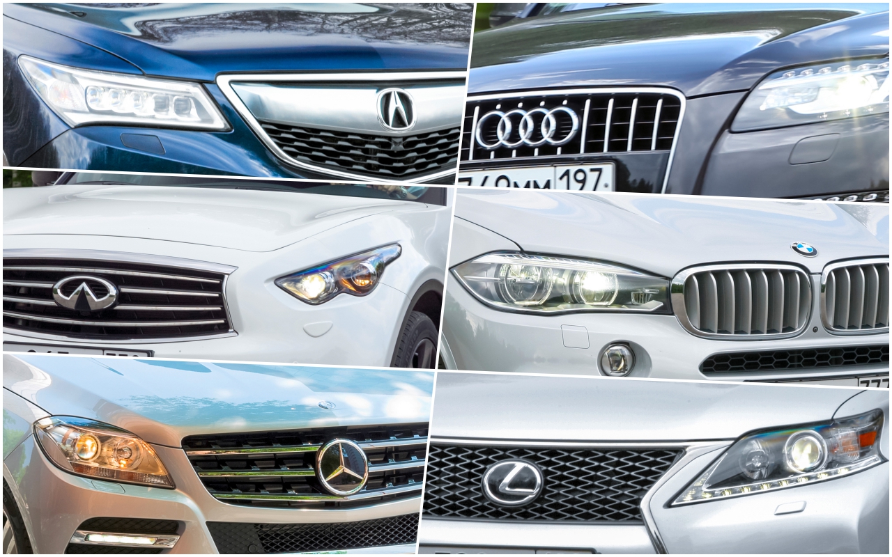

Премиум-кроссовер до 3 млн рублей – 6 лучших вариантов
«За рулем» назвал надежные б/у кроссоверы престижных европейских и японских марок
ЧТО ИЩЕМ?
  • Премиальный кроссовер
  • Возраст: 10–12 лет
  • Пробег: до 200 тысяч км
  • Цена: 2–3 млн ₽
