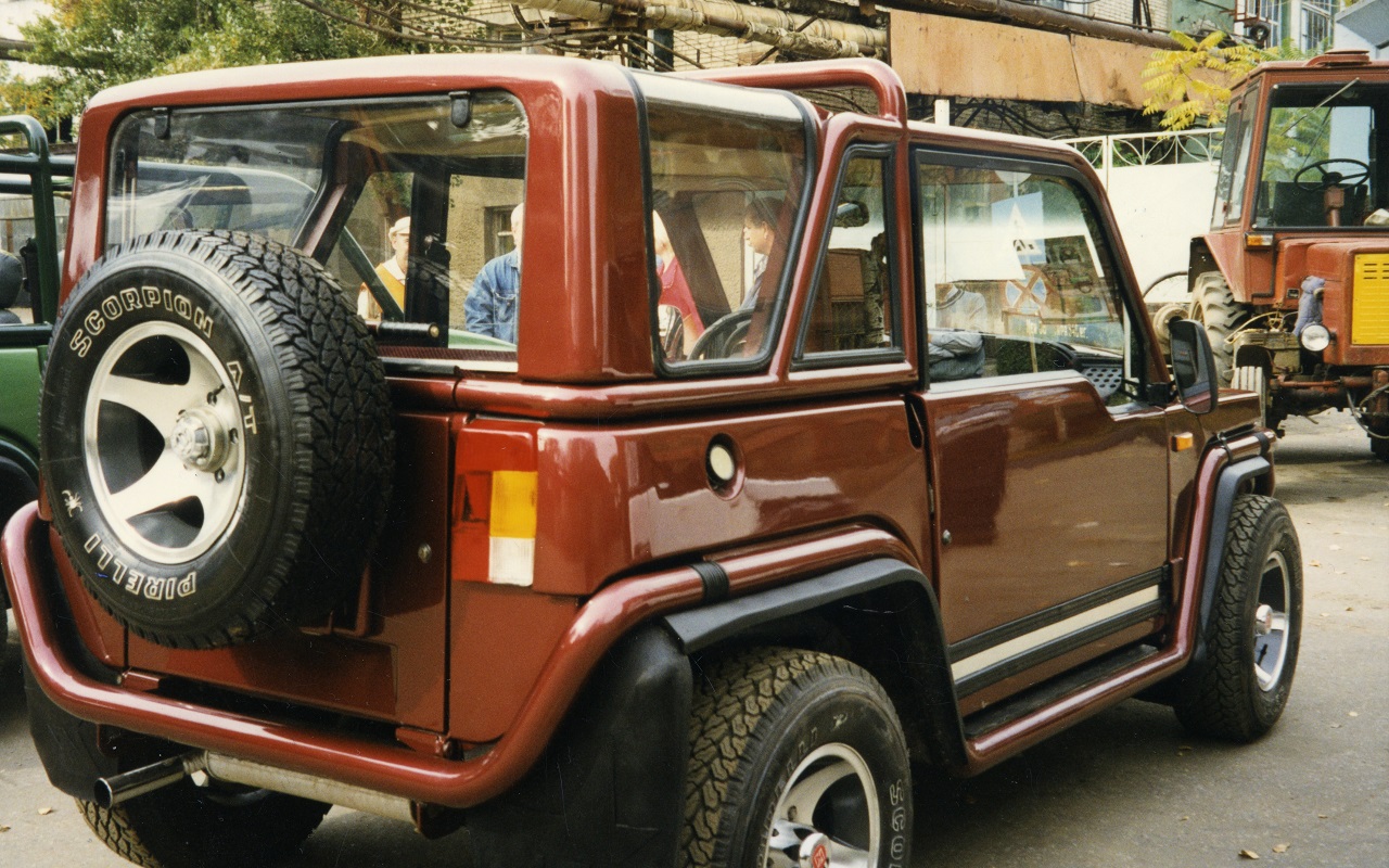

Старую, но всегда заманчивую идею соединить высокую проходимость с комфортным просторным кузовом в конце 1990-х годов взялась очередной раз воплотить в жизнь тольяттинская фирма Лада-Консул.
Кузов Лады Самары соединили с узлами и агрегатами ВАЗ-21213. Таким образом, трехдверный хэтчбек ВАЗ-210834 и пятидверный ВАЗ-210934 по конструкции очень далеко ушли от переднеприводного прототипа.
Двигатель ВАЗ-21213 объемом 1,7 л мощностью 81 л.с. (предлагали и вариант с 1,8-литровым мотором мощностью 80 л.с.) стоял продольно. Пятиступенчатая коробка передач и двухступенчатая раздатка от Нивы на автомобиле по имени Тарзан были стандартными. Удлинили только карданные валы.
Редуктор для заднего привода был аналогичен переднему от Нивы. Поэтому Тарзан получил полностью независимые подвески и дисковые тормоза на всех колесах. Кузов поставили на оригинальную раму, что снизило традиционные шумы и вибрации от трансмиссии Нивы. Дорожный просвет внедорожника Тарзан – 220 мм.
Мелкосерийное производство таких автомобилей начали в 1998 году. Но базовая Нива в те годы стоила около 3600 долларов, а Тарзан – 11 500! За такие деньги можно было купить полноприводную иномарку. Правда, изрядно поезженную, но еще живую.
