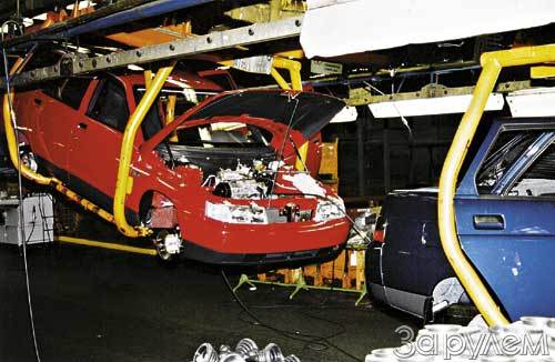

Вот и сегодня, когда нынешние полуторалитровые впрысковые моторы 2111 и 2112 исчерпали свои резервы, их решили слегка раздать в объеме. Да чтобы прибавка пошла на увеличение не мощности, а крутящего момента. Ведь установленные на "десятке" супермощный генератор, кондиционер "съедают" все больше, а колесам оставляют все меньше...
Объем увеличивали понемногу: сначала на "соточку", превратив эти моторы в 1600-кубовые VAZ 2111 4 и VAZ 2112 4 - за счет роста блока в высоту на 2,3 мм, новых коленвала и шатунов. Замену на заводской линии планируют на 2003 год. Позже эти двигатели в исполнении 11183 и 11193 (регулируемые впускной тракт и фазы газораспределения) будут ставить и на "Калину". Расчет на то, чтобы увеличить крутящий момент и улучшить характеристику его протекания. А в дальней перспективе - двухлитровый мотор 21203 с ходом поршня 94 мм. Сейчас он в стадии доводки.
Но конвейер - дело хлопотное. Пока суд да дело, выпуск двигателей увеличенного рабочего объема освоило опытно-промышленное производство. Для переднеприводных машин - VAZ 2108 4 рабочим объемом 1,6 л, а для мини-вэна 2120 и различных модификаций удлиненных "нив" - 1,8-литровый ВАЗ-2130. Задача этих доработок та же - в первую очередь улучшить моментные характеристики.
