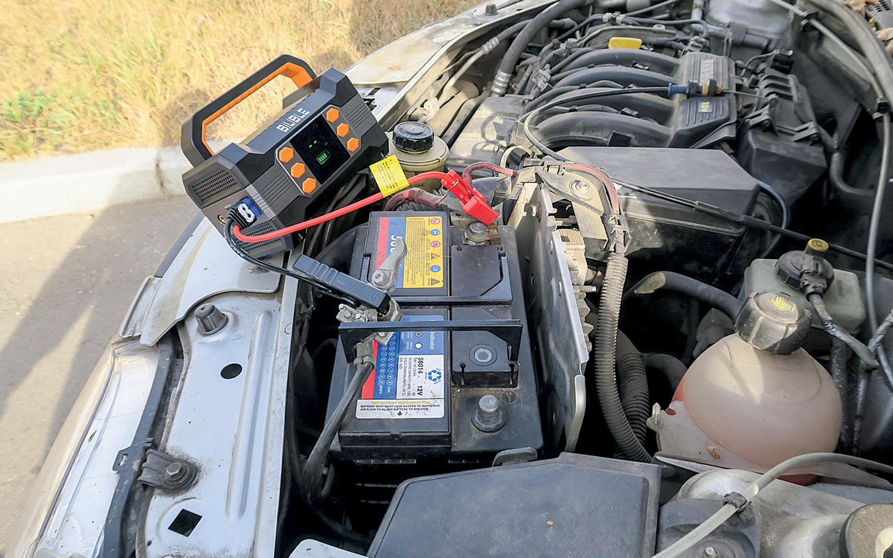

Основной интерес для нас представляла не возможность подзаряжать смартфоны, а гораздо более серьезная работа – накачивание шин и пуск двигателя за счет энергии пауэрбанка. Поэтому испытания мы разбили на несколько чисто автомобильных этапов, перед каждым из которых изделия полностью заряжали.
Первый этап – работа в режиме компрессора. Каждому устройству предлагалось накачать два предварительно спущенных колеса размерностью 195/65 R15 до давления 2,5 бар. Оценивали необходимое для этого время: чем оно меньше, тем лучше.
Компрессорную часть испытываемых устройств оценивали с помощью поверенного образцового манометра Intercomp.
Второй этап – оценка резервной емкости устройств. Нагрузку соорудили из восьми параллельно включенных нитей дальнего света ламп H4 – ток нагрузки при этом составлял 42 А. Чем дольше батарея будет разряжаться до рубежа в 10,5 В, тем выше запас ее энергии. Вплоть до такого напряжения есть смысл делиться энергией со штатным аккумулятором.
Измерение резервной емкости проводили при нагрузке в 42 А – именно такой ток потребляют восемь одновременно работающих автомобильных ламп.
Третий этап – пуск ДВС. Чтобы максимально осложнить задачу, вообще отключили штатную батарею от подопытного Ларгуса. Чтобы все участники были в равном положении, мотор после успешного пуска тут же глушили и давали ему остыть в течение часа.
Перед началом испытаний мы ради интереса оценили параметры всех пускачей – с помощью тестера для проверки батарей. Его предсказания также занесли в таблицу.
Идеологический момент
У многих пусковых устройств на выходе стоит защитный релейный блок, защищающий от короткого замыкания и переполюсовки. Идеология их построения различается – некоторые требуют перед пуском нажать незаметную кнопку, другие начинают беспорядочно мигать светодиодами.
Иногда нажатие кнопки оживляет пускач всего на несколько секунд. Как правило, загорание зеленого светодиода говорит о том, что бустер готов к работе. Но иногда от пользователя требуется изрядное терпение…
Этот блок размещают в отдельном отсеке вне корпуса. Надо полагать, что это сделано в целях безопасности: в критическом режиме его элементы могут разогреться, а потому их лучше располагать подальше от капризного лития.
