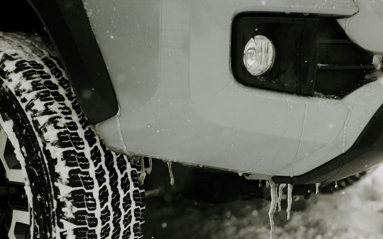

Зимой приходится не только откапывать автомобиль из сугроба и очищать стекла скребком от наледи, но и освобождать колесные арки от налипшего снега.
Зимой владельцы автомобилей часто сталкиваются с серьезной проблемой – снег намертво прилипает к подкрылкам.
Во время движения снежная каша с дорожными реагентами и грязью утрамбовывается настолько, что потом практически невозможно её удалить.
Такая снежная «начинка» может испортить подкрылки, деформировав их. А когда лёд намерзает на брызговиках, есть риск их сломать.
Однако существует простое решение, которое поможет избежать этих проблем.
Конечно, полностью избавиться от налипания снега в колесных арках не удастся, но облегчить ситуацию все же получится. Поможет справиться с этим спрей, содержащий в своем составе силикон.
Предварительно область брызговиков с подкрылками необходимо тщательно вымыть. После полного высыхания на эти поверхности наносится спрей WD-40 или силиконовая смазка.
Благодаря этому снежная масса будет соскальзывать с колесных арок и ледяные наросты образовываться не смогут.
