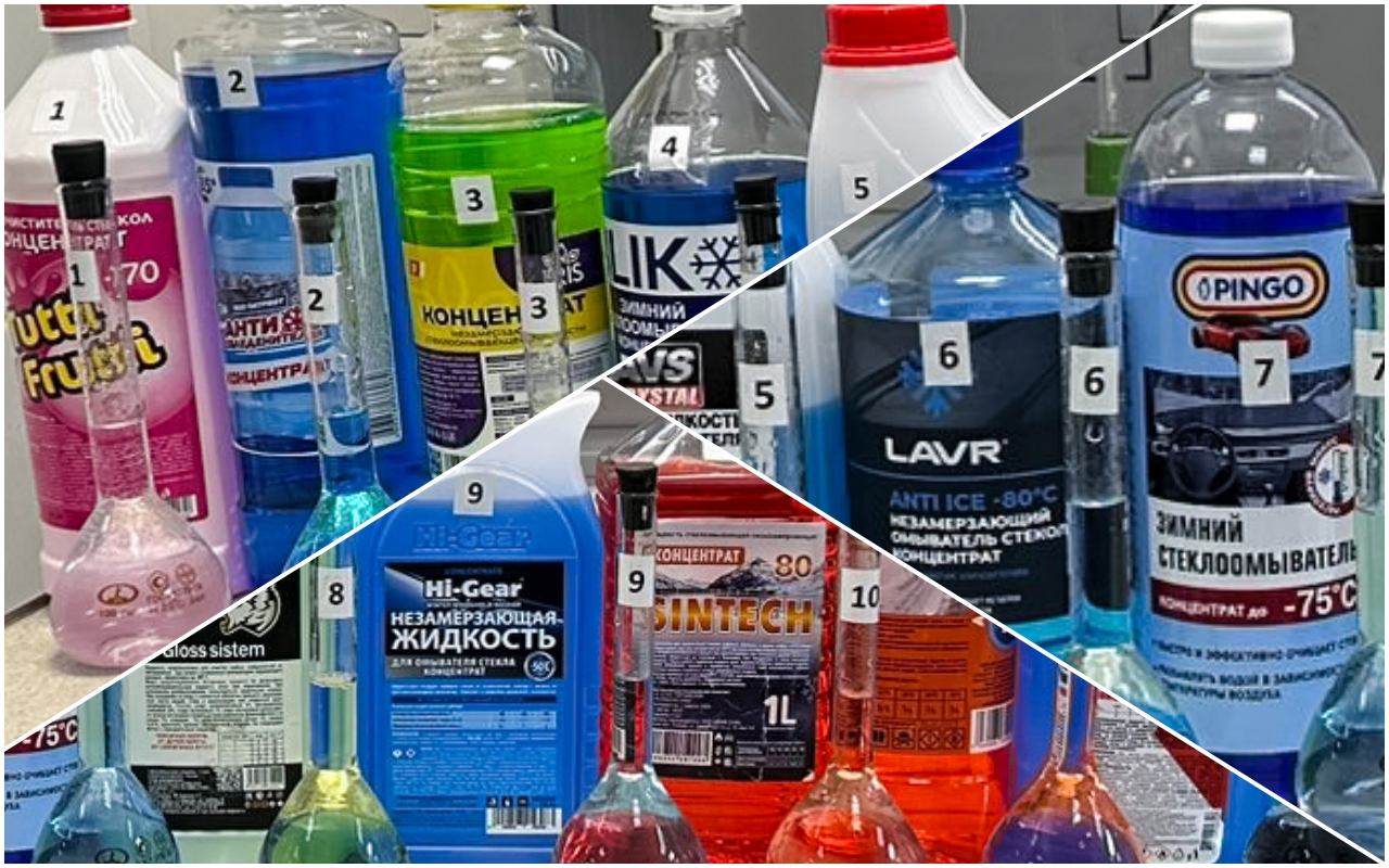

Все 13 приобретенных концентратов мы привели «к общему знаменателю», разбавив водой согласно инструкциям до ожидаемой температуры начала кристаллизации приблизительно в –30 °C. Это сложностей не вызвало: рекомендации оказались верными во всех случаях (метод замеров – по ГОСТ 28084–89). А мы затем измерили следующие параметры:
