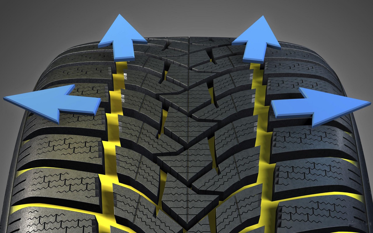

Шина с направленным рисунком отбрасывает воду от центра протектора к периферии.

На внутренней части протектора четко различимы крупные косые канавки. Если колесо едет на нас (стоит на левом борту автомобиля), то снежно-водяная каша будет отбрасываться наружу. Все хорошо. Но если колесо катится от нас (стоит на правом борту), то те же косые канавки будут загонять воду и снег под центр протектора. Зачем такая асимметричность?
