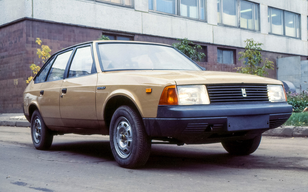

Москвич‑2141
Москвич‑2141 длиной 4350 мм и с колесной базой 2580 мм стал одним из самых просторных в классе. Снаряженная масса 1055 кг для столь солидного автомобиля была вполне нормальной. Помимо хэтчбека планировали делать седан Москвич‑2142. Но серийным он не стал.
Москвич-2141 построили по схеме Audi 100 – с передним приводом и продольным расположением двигателя.
Москвич‑2141 должен был получить новый двигатель. Но агрегат был не готов, поэтому базовым вынужденно стал мотор ВАЗ‑2106 рабочим объемом 1,6 л (79×80 мм). При степени сжатия 8,5 карбюраторный двигатель, развивающий 77 л. с. при 5400 об/мин, был самым слабым среди аналогов. Ставили и двигатель объемом 1,5 л, мощностью 72 л. с., а позднее моторы 1,7 л, 85 л. с. и 2 л, 112 л. с.
 Передняя подвеска типа McPherson – типичная для переднеприводных моделей.
Задняя подвеска – зависимая балка с разнесенными пружинами и амортизаторами.
Москвич‑2141 оснащали 5‑ступенчатой механической коробкой передач. Аналогичные по конструкции коробки ставили на все аналоги, но для них предлагали и автоматы. Для Alfa Romeo 75 – трехступенчатый, для Ниссана и Volvo – четырехступенчатые.
Все автомобили имели реечное рулевое управление, но только на Москвиче – без гидроусилителя.
