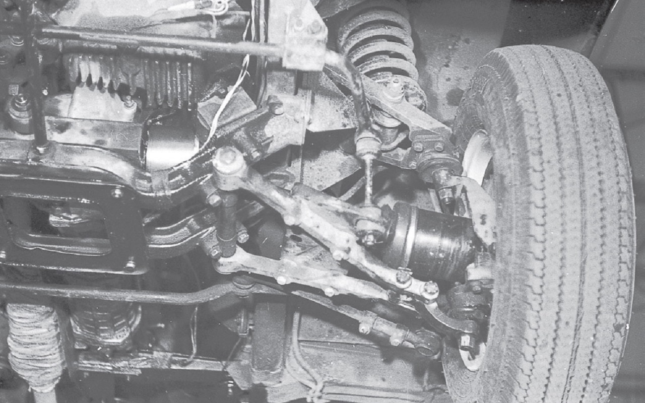

Передняя подвеска и приводы НАМИ-0173.
Для переднеприводной Волги соорудили сложную переднюю подвеску с поперечными треугольными рычагами и пружинами, а также амортизаторами, установленными над верхним рычагом.
НАМИ-0173 прошел краткие тесты на устойчивость и управляемость с положительными отзывами испытателей. Но эта экспериментальная работа не имела продолжения.
