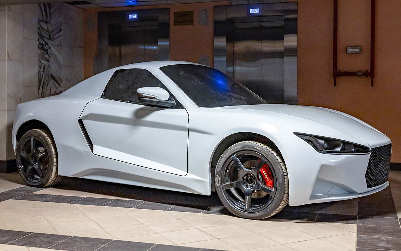

Нам уже доводилось ездить на первых двух прототипах родстера Крым, созданных студенческими коллективами. Суть проекта остается неизменной. Используя вазовские агрегаты и элементы ходовой части, создается двухместный спортивный автомобиль с двигателем в базе и задним приводом.
Выбор агрегатной базы вполне объясним –  невысокая стоимость и доступность. А сейчас с заводом есть договоренность о поставке до 1500 комплектов агрегатов в год.
Да и базовые характеристики шестнадцатиклапанного двигателя 1.6 неплохие – 106 л. с. для автомобильчика массой меньше тонны вполне хватает.
Родстер Крым второго поколения мы тестировали пять лет назад.
Первые два варианта Крыма имели в основе пространственную раму с трубами круглого сечения. Несущей системой третьего поколения станет листовая конструкция, напоминающая металлический монокок. Кузов тоже изменится – вместо привычного уже родстера это будет автомобиль с жесткой крышей. Купе! Третий Крым должен быть готов к весне – и мы обязательно на нем проедемся.
Но Крым – это не только и не столько сама машина. Крым является ключевым элементом в межвузовской кооперации. Элементы проекта доступны другим высшим учебным заведениям, с которыми сотрудничает Бауманка. Называется это партнерство Межвузовской студенческой технологической корпорацией (МСИТК). Университетов‑партнеров набирается уже несколько десятков! Причем не только в России, но и за рубежом – в Беларуси, Узбекистане и Таджикистане.
Третья итерация спорткара Крым будет иметь кузов купе. У продвинутых версий будет автоматическая складная жесткая крыша.
Университеты получают некий полуфабрикат – проект несущей системы (рамы) автомобиля. И на его основе создают свой вариант спортивного автомобиля.
Причем далеко не все сохраняют базовую силовую установку Лады. В Ярославле уже создан проект Крыма с гибридной схемой. Полностью электрический вариант тоже имеется – тут отличились ребята из Барнаула. А в Севастополе разработали пневмоподвеску. Таким образом получается шикарная база для взросления молодого инженера.
