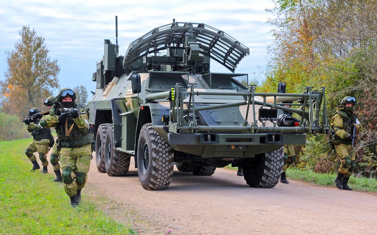

Для обнаружения взрывоопасных предметов Листва использует широкозахватный поисковый модуль. Он состоит из набора индукционных датчиков, объединенных панелями. Оборудование смонтировано на раме с телескопическими штангами в передней части машины.
Дальность обнаружения содержащих металл мин составляет до 100 метров при скорости движения 15 км/ч. При этом аппаратура имеет дискриминатор, чтобы исключить срабатывание на безобидный железный мусор.
Машина дистанционного разминирования 15М107. Широкозахватный поисковый модуль с индукционными датчиками находится в рабочем положении. Именно он отвечает за обнаружение мин.
Обезвреживание заложенных диверсионными группами «сюрпризов» происходит несколькими способами. По взрывным устройствам, содержащим электронные компоненты, с безопасного расстояния (до 70 метров), Листва «ведет огонь» с помощью СВЧ-установки и параболической антенны на крыше. Мощное электромагнитное излучение выводит из строя микросхемы минно-взрывных устройств.
На этом фото в рабочем положении находится уже антенна СВЧ-излучателя. Листва готова обезвредить мины в полосе шириной 50 метров.
Для блокирования дистанционно-управляемых зарядов на борту Листвы есть два передатчика радиопомех: стационарный и переносной. Последний нужен во время самостоятельной работы двух саперов из экипажа Листвы.
Увы, не все процессы поддаются автоматизации. Вручную приходится обезвреживать обнаруженные поисковым модулем фугасы с нажимным взрывателем без электроники, а также искать и деактивировать инженерные боеприпасы с неметаллическим корпусом.
