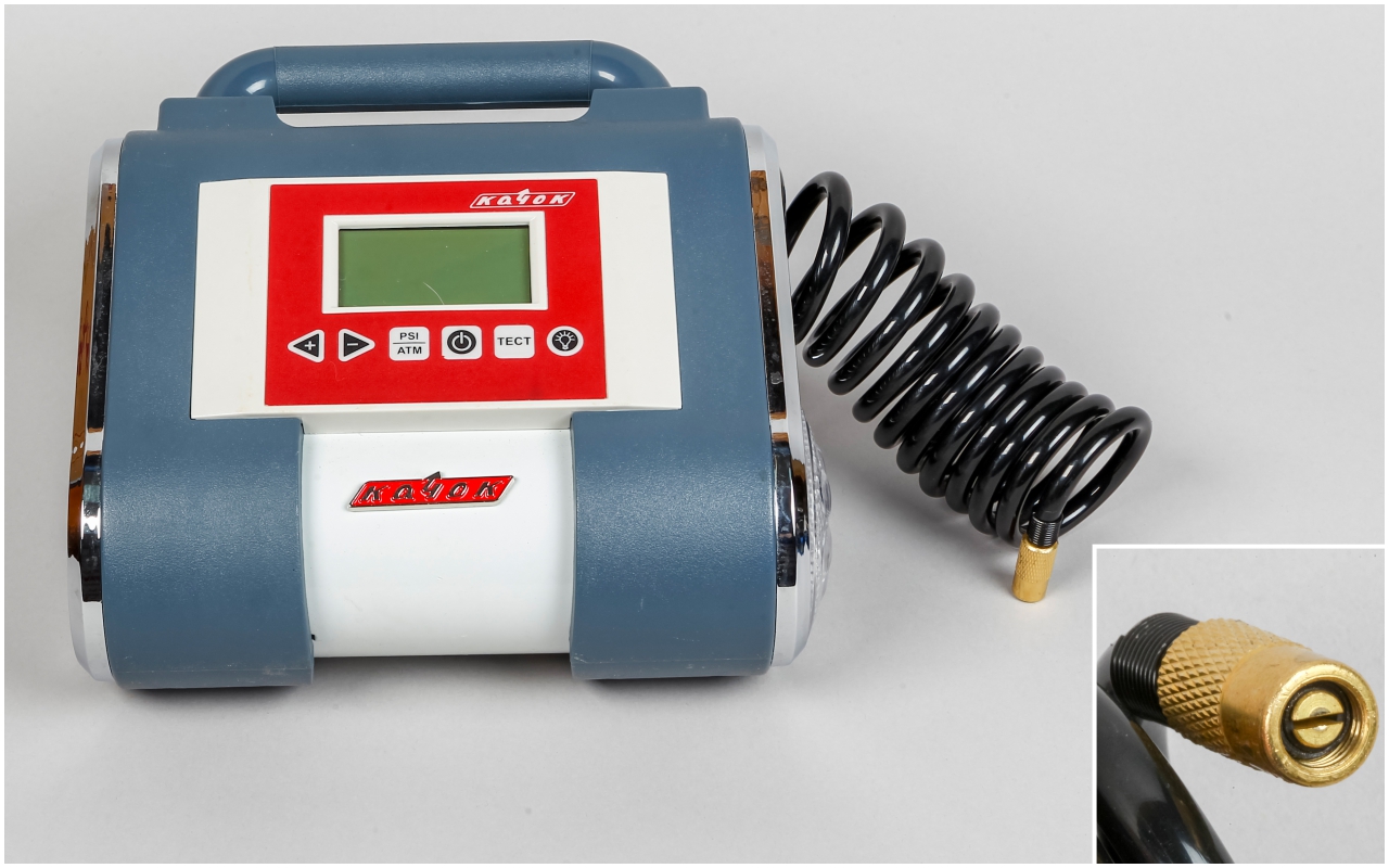

Даже хорошие компрессоры порой снабжают неудобными резьбовыми наконечниками. Здесь ситуацию усугубляет витой пластиковый шланг, дубеющий на морозе. Наконечник в виде краника встречается на компрессорах довольно часто.

Наворачивающийся наконечник имеет несколько недостатков. Используя его, необходимо соосно расположить наконечник и вентиль и попасть в мелкую резьбу. На морозе, да еще когда шланг компрессора «дубеет», это непросто, особенно в глубоком углублении между спицами колеса, либо если на штампованные колёса установлены колпаки. Если вентили длинные, то состыковаться проще, но надо помнить о том, что такие легче оторвать в снегу или грязи.
А еще резьба вентиля может быть повреждена коррозией, причем так сильно, что резьбовой наконечник, особенно тоже немолодой, будет проворачиваться, а уплотнения удастся достигнуть только прижимая его рукой.
