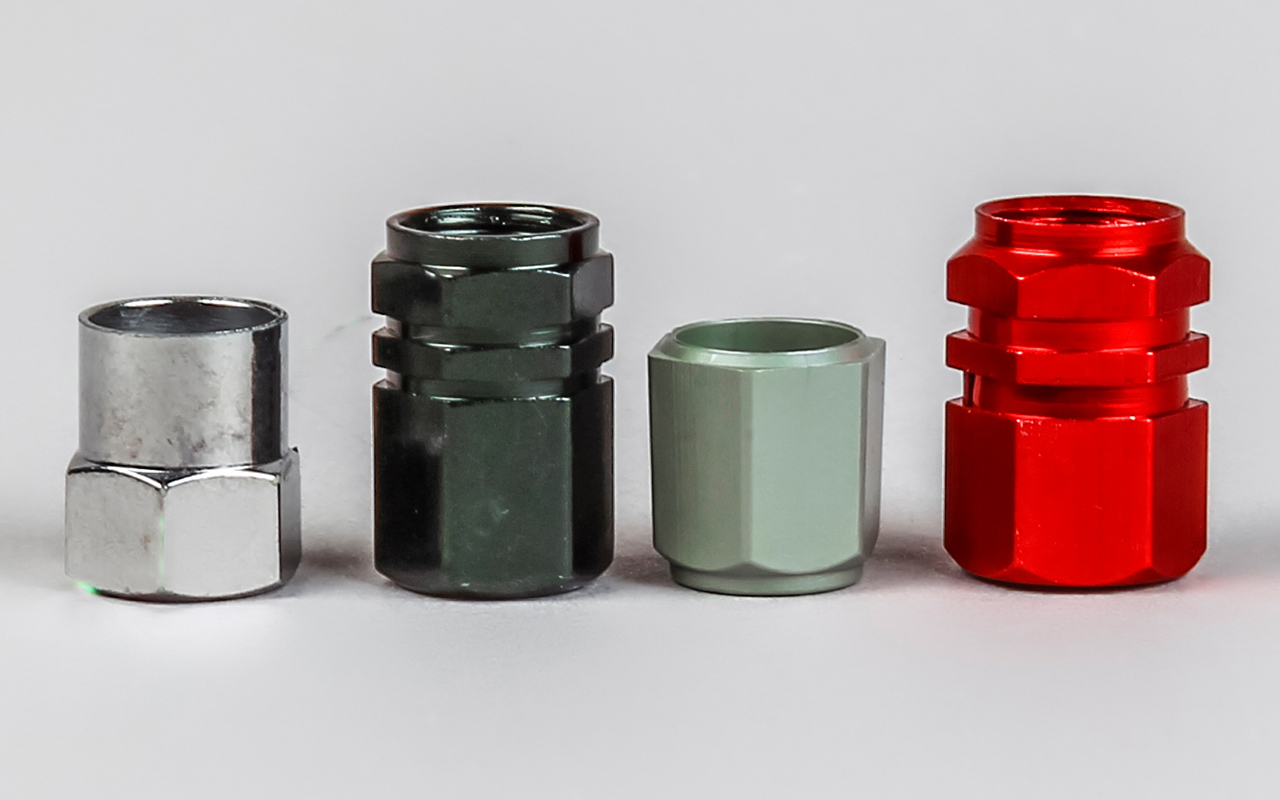

Все колпачки условно можно разделить на простейшие, красивые и полезные.
Некоторые колпачки выглядят красиво: они окрашены в разные цвета гальваническим методом. Но у них нет резиновых уплотнений. Такие – не брать.

Красивые колпачки часто изготовлены из алюминия. Они окрашены или даже разрисованы, но зачастую тоже не имеют уплотнения. К украшательствам можно отнести и самосветящиеся колпачки, которые светятся слабо и недолго. Они будут заметны только если после яркого солнца заехать в темный гараж. Колпачки со встроенной светодиодной подсветкой и батарейкой видны лучше, но массивны и не имеют выключателя. Такие – разве что дошкольнику на велосипед.
